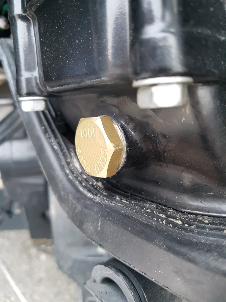

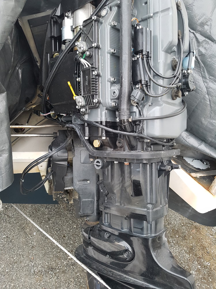

mask Svart 5.Juli.2016 Link til dette innlegget Svart 5.Juli.2016 Har nylig hatt ett problem med DF140 i følge verksteder så er dette ett kjent problem. Jeg har en 2007mod. Fikk problemer ugjevn gange og noe høyer støy av motoren, på tomgang og ved belastning. Demonterte deksel og fant tæringer i kjølevanns seksjonen på motoren nærmere bestemt rundt drainpluggen. Den nye design fra suzuki er denne pluggen fjernet. Når motordekselet var på så kom eksosen inn og ble registrert av sensoren på luftinntaket og motoren jaget på turtall, fjernet motordeksel og motoren gikk helt fint på turtall, med lydnivået var som tidligere. Båt motor har lagt på sjøen siden ny(2007) kun spylt med slange via flusheanordningen laget for dette formål. Sitér dette innlegget Link to post
hyfsad Svart 22.Februar.2018 Link til dette innlegget Svart 22.Februar.2018 (redigert) mask: Dette høres ut som feilen som er på DF 90-115-140 produsert: 2002-2008 og nøye beskrevet på web: søk på "engine holder problem Suzuki DF". eller: http://fishwrecked.com/forum/suzuki-df90-115-140-exhaust-issue Jeg har nettopp byttet den pluggen for O2 sensor da den er laget av stållegering og gir en nærmest kjemisk reaksjon som over tid fører til hull rundt pluggen hvis ingenting gjøres. Kan dette være samme sak? -se bildene Redigert 22.Februar.2018 av hyfsad (see edit history) Sitér dette innlegget Link to post

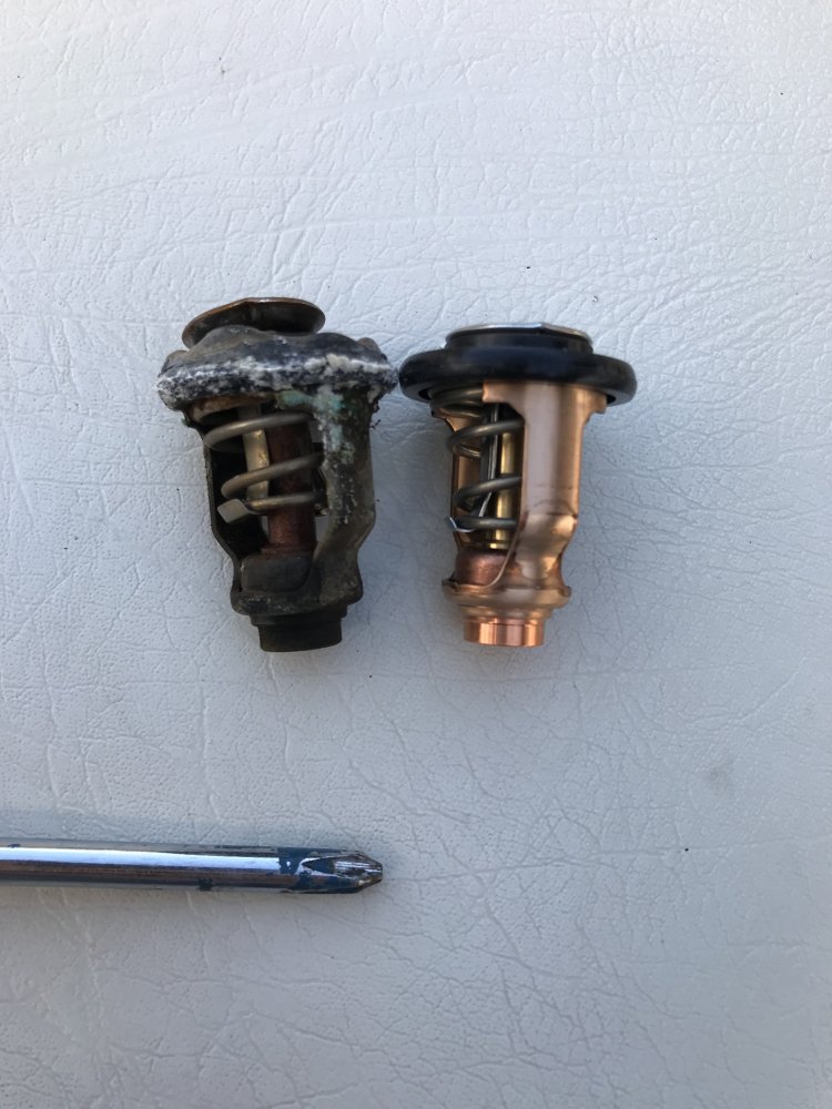

steyr t Svart 23.Februar.2018 Link til dette innlegget Svart 23.Februar.2018 Dette kan også skyldes en termostat som står i åpen posisjon, motoren går kald og chokefunksjonen ligger inne hele tiden. dette gjør at den ikke er glad i tomgang når den er varm. Sitér dette innlegget Link to post
Dr Nelson Svart 23.Februar.2018 Link til dette innlegget Svart 23.Februar.2018 boati skrev On 6.7.2012 at 22.40: over 3k i fri? haha hvorfor gjør man det? Jeg fant nettopp ut hvordan man ruser den også, men bruker det aldri. Hvordan gjør man dette? Tiltet motor opp og kjører turtallet opp uten vannkjøling da? Aldri «ruset» motoren og bare startet med rolig kjøring første 5min Sitér dette innlegget Link to post
glalaks Svart 30.Juni.2020 Link til dette innlegget Svart 30.Juni.2020 steyr t skrev On 23.2.2018 at 16.43: Dette kan også skyldes en termostat som står i åpen posisjon, motoren går kald og chokefunksjonen ligger inne hele tiden. dette gjør at den ikke er glad i tomgang når den er varm. Jeg hadde min df140 inne for feilsøking i går pga at tomgangen fortsatt fusker litt. Går ikke så stille og fredelig som en 4 takt skal gjøre. Det eneste de fant var defekt termostat. Så motoren har gått kald i noen år. Interessant at du foreslo akkurat den feilen. Jeg tenkte at choke uansett koblet ut etterhvert. Blir spennende å se resultatet av bytte. Får delen i morgen.. Sitér dette innlegget Båtbensin burde man fått på blåresept! Samme med ankerdrammen. Det er jo den beste medisin! Link to post

glalaks Svart 1.Juli.2020 Link til dette innlegget Svart 1.Juli.2020 Skiftet termostat og motoren min går mye finere. Omtrent perfekt. Lot den bare stå på tomgang og litt over i båtplassen. Men en veldig tydelig forskjell på gangen.. litt overraskende, men positivt? Sitér dette innlegget Båtbensin burde man fått på blåresept! Samme med ankerdrammen. Det er jo den beste medisin! Link to post
