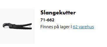

Det jeg da lurer på er, når jeg skal montere listen, skal den monteres med litt overlapp, slik at endene må presses sammen. Hvilket verktøy bruker dere for å kappe listen med? Må jo få et så rett kutt som mulig.

Litt overlapp må du ha, slik at endene presses sammen.
Husk at om du har skjøten på "hovedlista" i overkant av vinduet, skal du ha skjøten på låselista i nerkant, og omvendt.
Det ligger mange videoer på you-tube som viser hvordan du skal gå fram når du skal sette inn et slikt vindu.
Til kutting av lista anbefaler jeg å kjøpe en slangekuttetang på Biltema (ca. kr 80,-). Da får du et perfekt 90 grader kutt, og skjøten blir 100%.
Tanga får du bruk for senere til perfekt kutt av slanger og gummilister.
