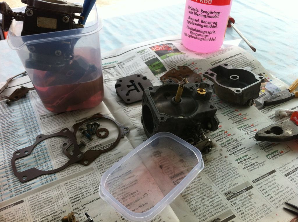

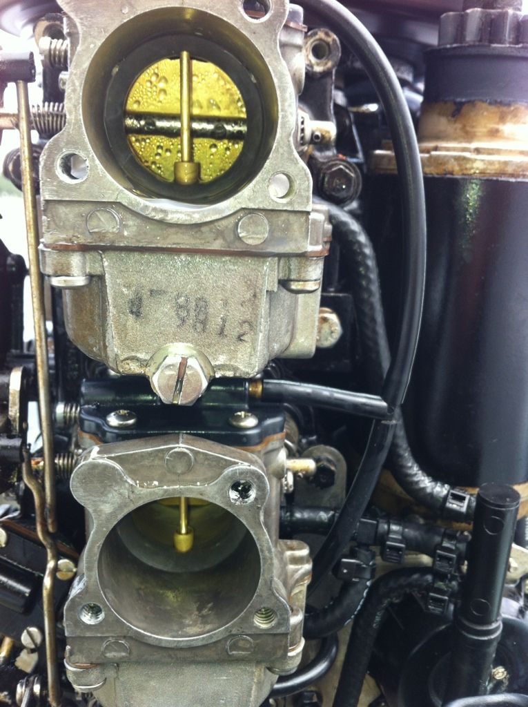

snekkerbod Svart 29.Juli.2012 Link til dette innlegget Svart 29.Juli.2012 (redigert) Hva mener du med 'slår'? Litt rart om det er elektrisk feil ettersom det elektriske er veldig enkelt på disse motorene. Hadde heller satt penga på bensin/ lufttilførsel. Men jeg er kun en amatør som liker å mekke litt innimellom. Hadde selv problemer med tomgangen. Kjedelig og litt stressende da jeg skulle til/fra land i vind og avhengig av drivkraft. Det løste seg da jeg kjøpte 3x forgasservedlikeholdssett og byttet dyser og pakninger. Delene jeg byttet ut hadde ingen visuelle skader eller slitasje, men motoren går som en drøm nå. Noe annet jeg justerte var luftspjeldet til en av forgasserene som skrapet litt i veggene og ikke lukket seg riktig. Det gjorde at den øverste forgasseren ga formye bensin/luft og kvelte motoren etter å ha kjørt på lavt turtall i et par minutter. Du ser den øverste er fuktig/svett av for mye bensin i forhold til den under. Jeg ville i første omgang skrudd av luftsekselet og den plastplaten bak så du ser forgasserene og kjørt litt på lavt turtall og sett på om det var noe unormalt. Redigert 29.Juli.2012 av snekkerbod (see edit history) Sitér dette innlegget Link to post
