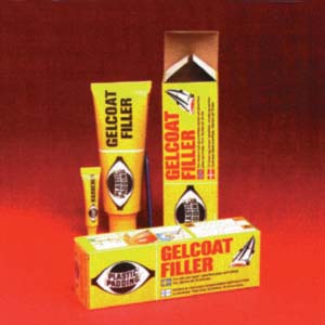

Hei.
Da jeg skulle ta opp skjærgårds jeepen var jeg litt uheldig og "kjølen" kom litt nedi bakken da båten var tatt opp på land. Dette medførte at et stykke på ca 1 x 2 cm av gelcoaten sprakk under "kjølen" på båten. Her er det da en liten åpning inn til glassfiberen. Jeg må forsegle dette og lurer da på om Gealcoat fill er da middelet og bruke ? https://baatplassen.no/bildearkiv/2/2821/gealcoat_fill.jpg
For reparasjon av hull, overflateskader og riper. Overflaten kan slipes og rubbes. Herder på 10-15 minutter.
Innhold: 130 ml
Er det noen som vet om dette stoffet er hvit av farge og er temperatur avhengig for og tørke ?

Jeg ville brukt 2 komponent epoxy sparkel til dette. Gelcoat filler er hovedsakelig til sår over vannlinjen.
Jotun sin gelcoat sparkel må ikke brukes under 15 grader celcius.
Gelcoat sparkel:
To-komponent sparkelmasse til bruk over vannlinjen
Til mindre sår og riper i gelcoaten
Finnes i 15 farger
Bruksområde:
Småskader over vannlinjen
(www.jotun.no)
