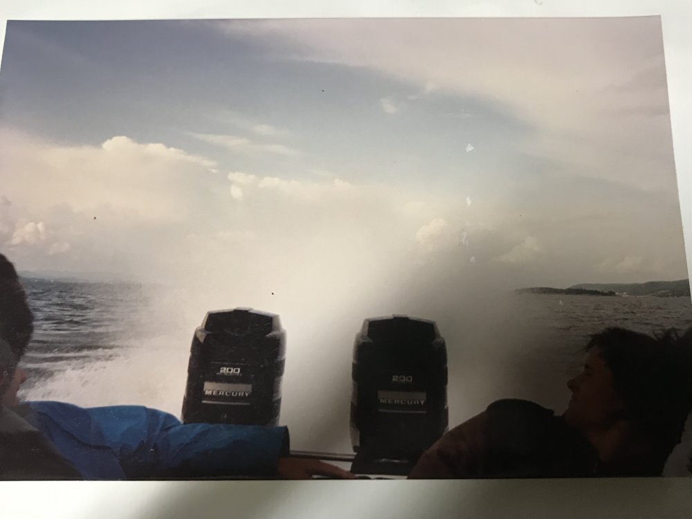

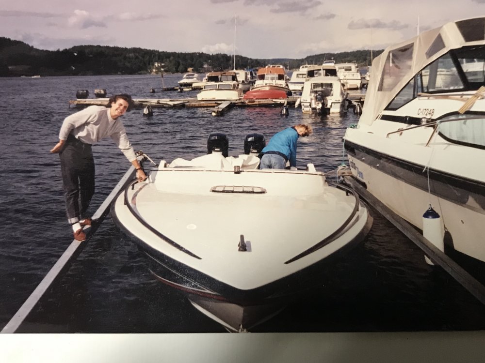

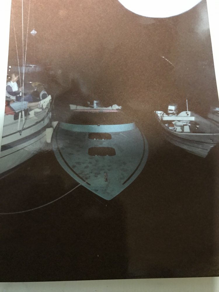

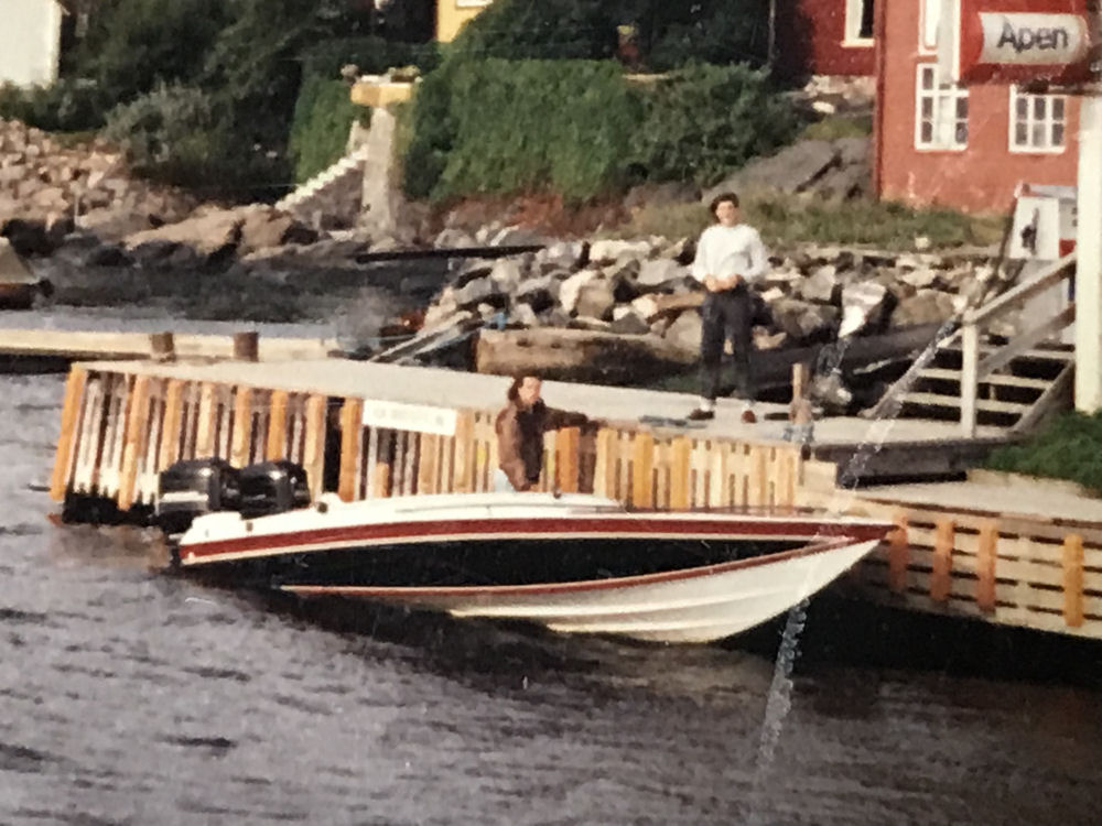

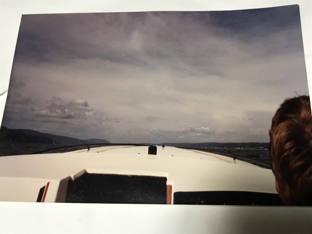

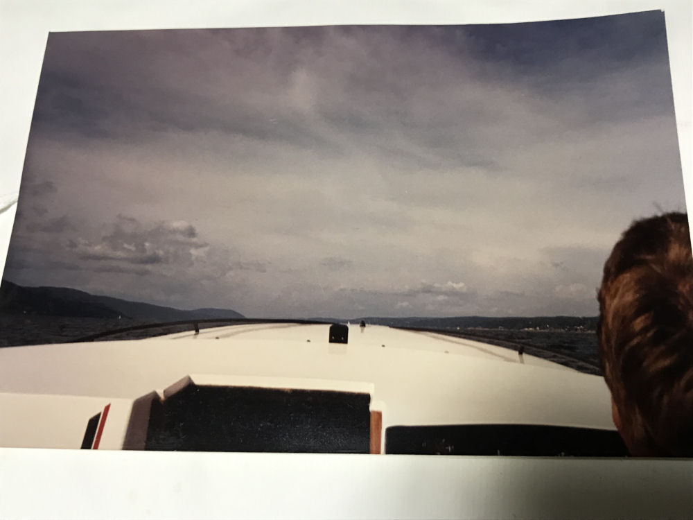

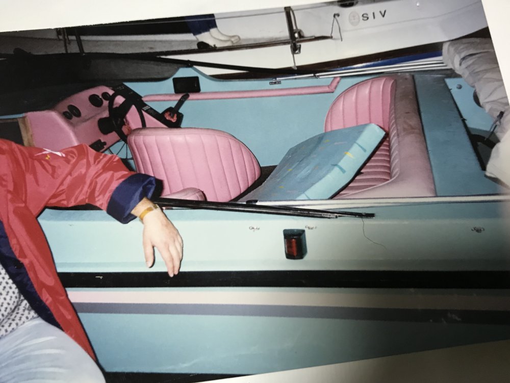

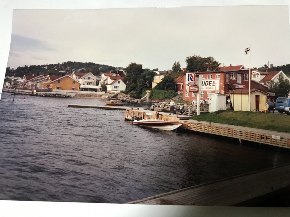

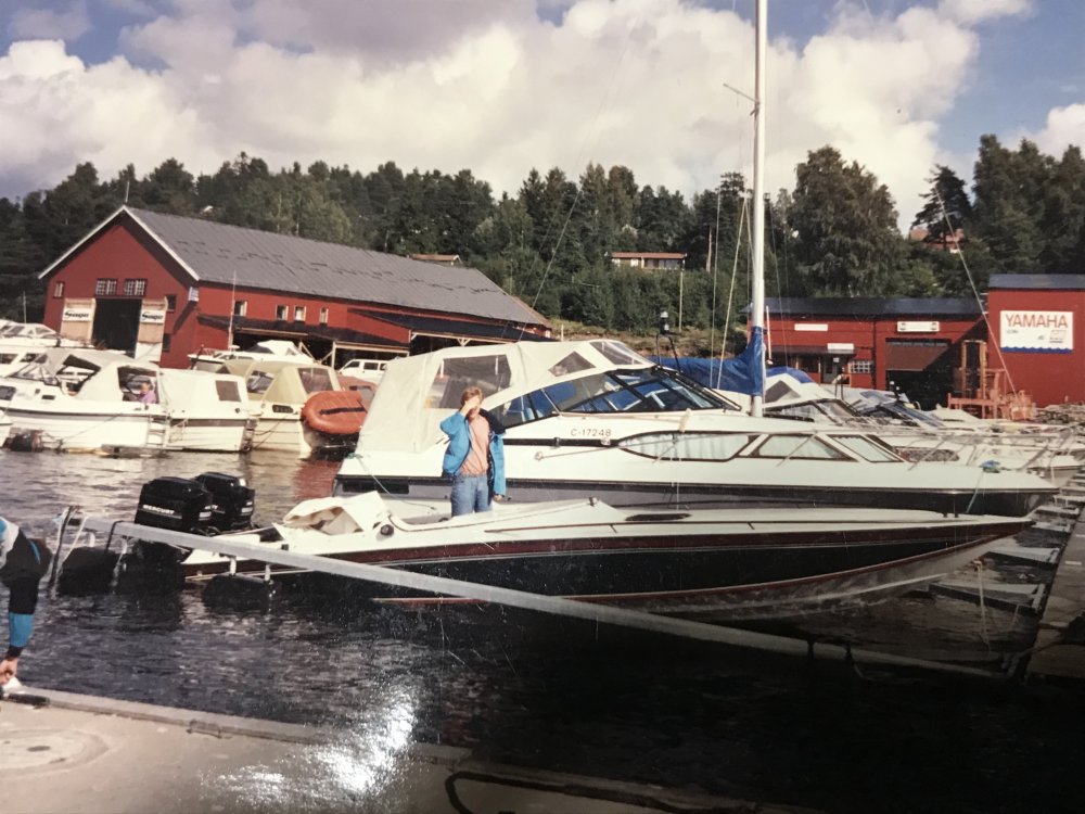

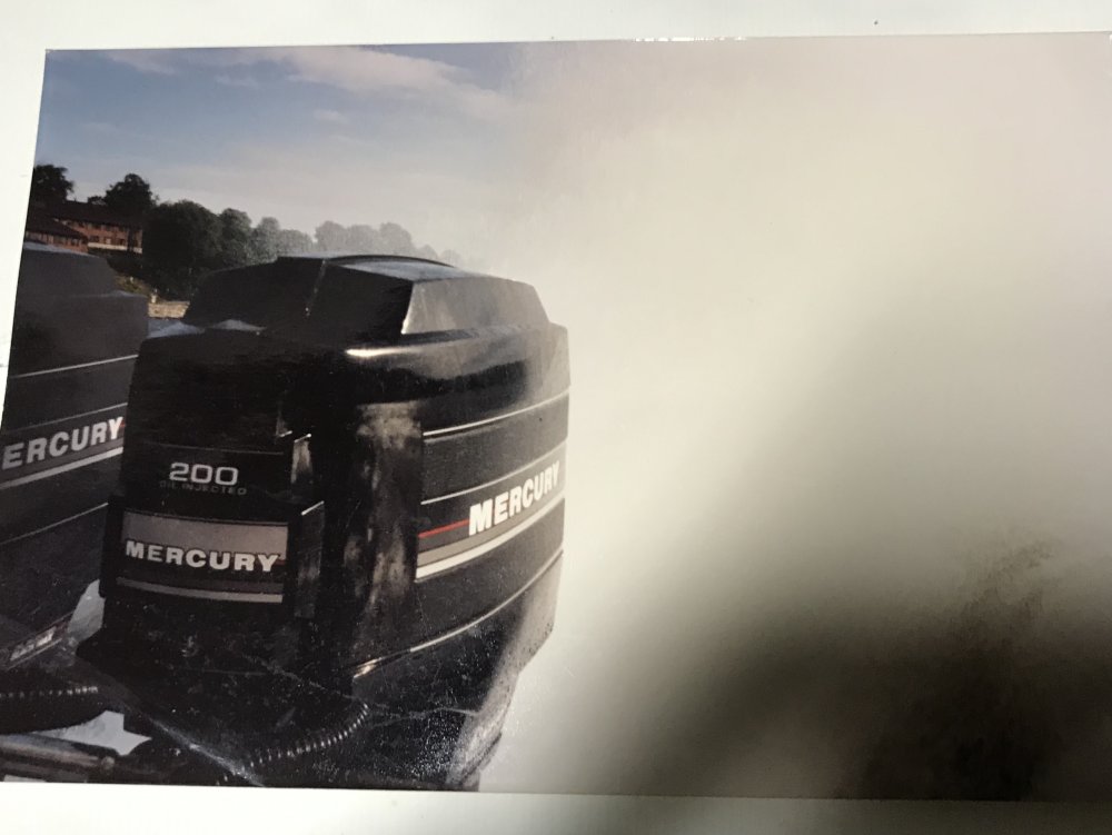

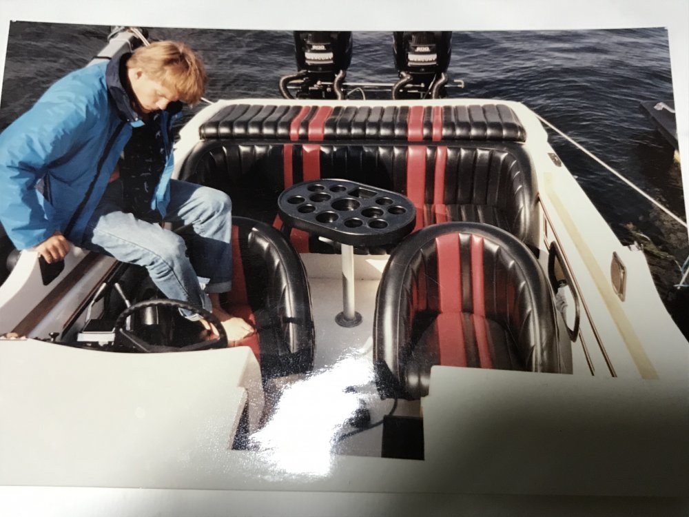

beb Svart 9.Mars.2021 Link til dette innlegget Svart 9.Mars.2021 Her er et par bilder fra 1988 hvor vi var på guttetur med den den feteste Vantage 24 i Oslofjorden dengangen. 2 x 200 blackmax var morsomt. Bildene er fra Drøbak hvor disse ble bygget - båtens eier var en av eierne av båtbyggeriet. Og ja - den mintgrønne med rosa stoler var utstillingsbåt på båtmessen Skøyen 1987. Mener den hadde 220 Yamaha. Jeg har også hygget med en 24 Vantage Sun (solpute bak) med trimmet 300hk Evinrude 4L - fikk aldri målt den men husker vi kjørte fea en Scarab med 2 x250 Mercury. Hadde også en gul 24 Vantage med 200hk Suzuki. Hyggelig båt. Sitér dette innlegget Link to post
