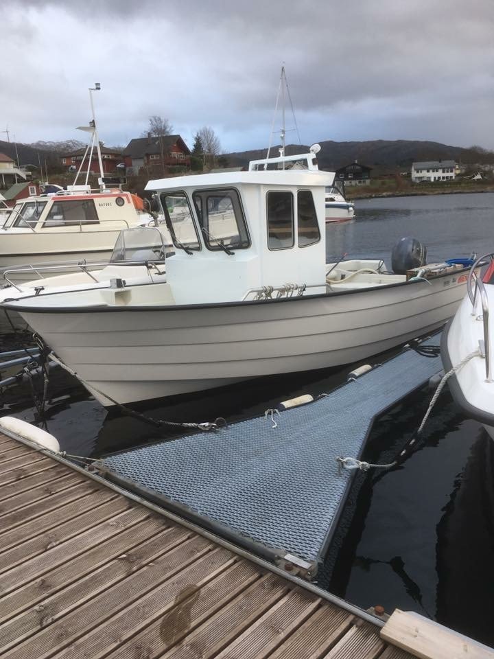

Boatmek skrev On 7.10.2018 at 18.35:
Her er mitt styrehus heimelaget i alu på øien båt,funker heilt fint stabil fin båt:-)
Har leid div Øien til havfiske, tror den store vi har leid må være samme som din. Med fire voksne menn, fiskeutstyr og noe fisk har vi opplevd at den fyller seg via selvlenserne så vi ikke kunne bakke med båten osv.
Hvordan er den faktiske/praktiske lastevnen når du har styrhus på 150kg, pluss div utstyr osv? Kan du feks ligge på bakk på tomgang i litt skvalpesjø uten å risikere å kjøre båten full av vann? Og hvor stor last tror du at du kan ta?

Tror det går heilt fint du får bering av vekta framme ,men det er jo klart at overdriv ein med vekt så kan det kanskje komme litt vatn inn bak,ikkje verre en å stenge ventil om det sjer.
om ein vil ha hus på eller ikkje beror jo på bruken av båten,
eg pendler ein del til jobb i tilleg til fisking.
men er sjelden eg er fleire en 2 stk så det går fint.
