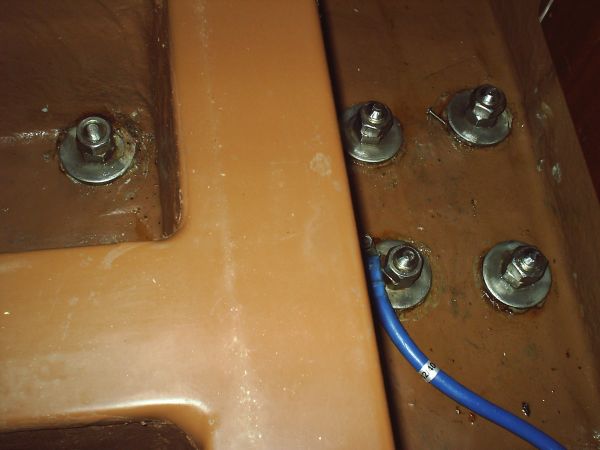

quantumduck Svart 29.September.2012 Link til dette innlegget Svart 29.September.2012 PS - fant et bilde til av Match 42 (https://baatplassen.no/bildearkiv/0/483/keel_bolts.jpg). Usikker på om dette er originalt levert eller den såkalte forsterkningen som Bavaria har foreslått som utbedring. Dette er heller ikke tilstrekkelig. Jeg tror kilden til problemet illustreres best her: http://www.boatdesign.net/forums/attachments/sailboats/7098d1148814085-bavaria-match-42-lost-its-keel-losse_schalen.jpg - bunn og kjølstokker er rett og slett ikke føyd ordentlig sammen. De bildene jeg har sett av sprekkdannelse har vært akkurat i overgang mellom kjølstokker og bunn. Hvis kjølstokkene skal ha noen funksjon må altså en utbedring omfatte støping slik at både kjølstokker og bunn blir tykkere, og slik at denne støpen også bidrar til bedre sammenføyning mellom bunn og kjølstokker. På bildet jeg postet i stad (http://www.boatdesign.net/forums/attachments/sailboats/6923d1148230765-bavaria-match-42-lost-its-keel-pict0309a.jpg) ser det ikke ut som om kjølstokkene er forsterket. Hva som er gjort med bunnen ser vi ikke. Antagelig er disse stålplatene så store at det hjelper likevel fordi de fordeler kreftene over et stort område av bunn. På min 38 er platene ikke fullt så monumentale, men til gjengjeld er det gjort en grundig jobb med støping også. Sitér dette innlegget Link to post
