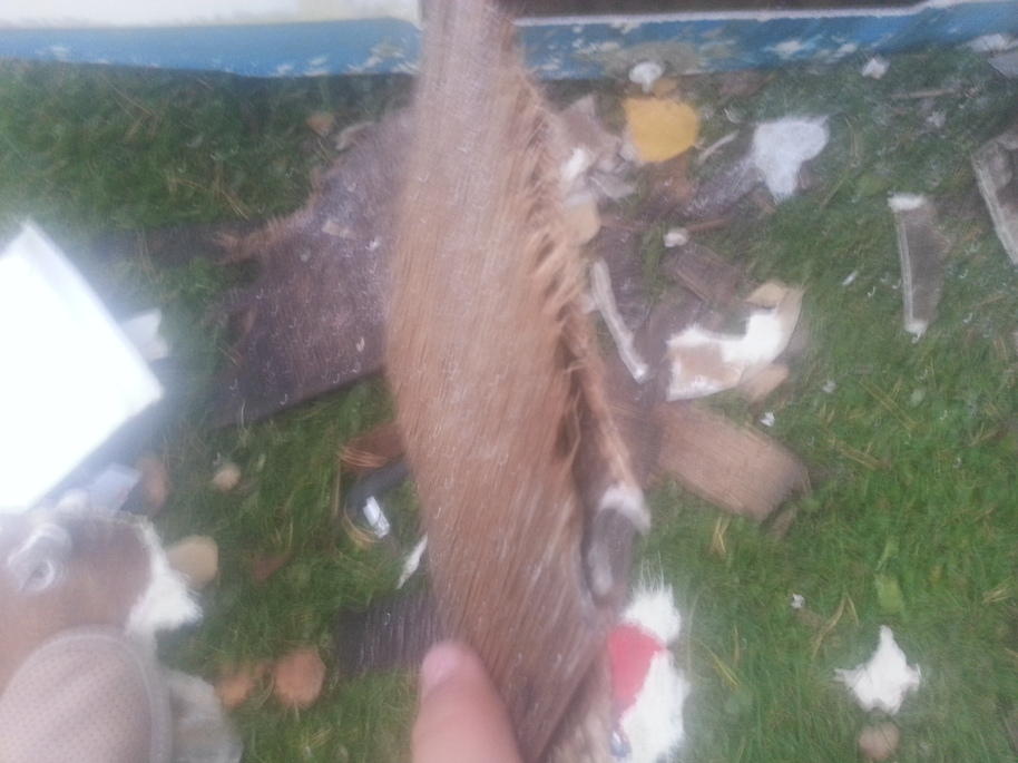

Hei:) jeg har en wicky 9 foter, jeg hoppet på noen meters bølger, og da knakk akterspellet.... jeg tøffa sakte inn igjen, dum nokk som jeg er, satt jeg den på bøya og tok snekka en tur.... jeg kom tilbake med en venninne på kvelden, og der lå ubåten.... har nå tatt båten opp, og skrudde av en treplanke akter,( forsterkning) pil råtten var det, og når jeg skulle dra den av, så komm det med en bit råtten glassfiber også. inni der var det også en finer plate, som var ganske råtten den også:( tokk da og kjærte ut akterspeilet, fordi glassfiberen var råtten den også. men hvordan skal jeg lage et nytt? er en vanntett finerplate, bra nokk? kle den med 3 lag glassfiber også da selvfølgelig. er maks 15 hk jeg skal ha på båten:) så hvis noen hadde noen forslag, bilder eller link til andre lignende tråder så hadde det hjulpet utrolig mye:D båten er ikke veldig mye verdt, så vil ikke bruke mange tusen på akterspellet:)
dette er et bilde av en del av finer plata som var inni båten:
sånn håper dere skjønner noe hvertfall
