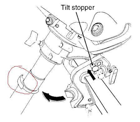

Jeg skjønte forresten ikke hvordan jeg skulle få motoren til å sitte fast når jeg tok den ned... Noen som vet? Kanskje det var derfor det kom luft? Det så ut som den var langt nok inntil akterspeilet, men hvis jeg snudde motoren 180 grader for å rygge ville den bare grave seg opp, så den sitter ikke "fast".
Jeg prøvde ikke dette, men tenkte den ville grave seg opp siden den var løs. Nå så jeg riktignok i manualen og der står det ingenting om dette, men la merke til en skive nede over propellen som kanskje gjør at den sitter fast dersom jeg snur motoren 180 grader. Har noen erfaring med dette på små påhengsmotorer?
Jeg satte en rød ring rundt her:
