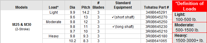

Jeg lurer på om noen kan hjelpe meg med å velge riktig propell til påhengsen.
Båten er en 14 fot gummibåt av type Bombard C4 med en 2T Tohatsu 25Hk(oppjustert til 30 Hk).
Den brukes til blandt annet Dykking. Da kan den være tungt lastet, og det vil i den forbindelse være gunstig med god akselerasjon for å få båten fort opp i plan, og mindre viktig med høy toppfart.
Propellkart: http://www.tohatsu.c...ories/prop.html
Solas Amita propeller: http://www.marinesho....aspx?q=fl:1444

Vil derfor høre om det finnes noen klare anbefalninger til denne motoren(Tohatsu 25) med tilhørende båt(Bombard C4).

dimensjonen står som regel i propellbosset..
Høres jo ut til at den størrelsen du har fungerer bra til ditt bruk, så ville gått for samme.
