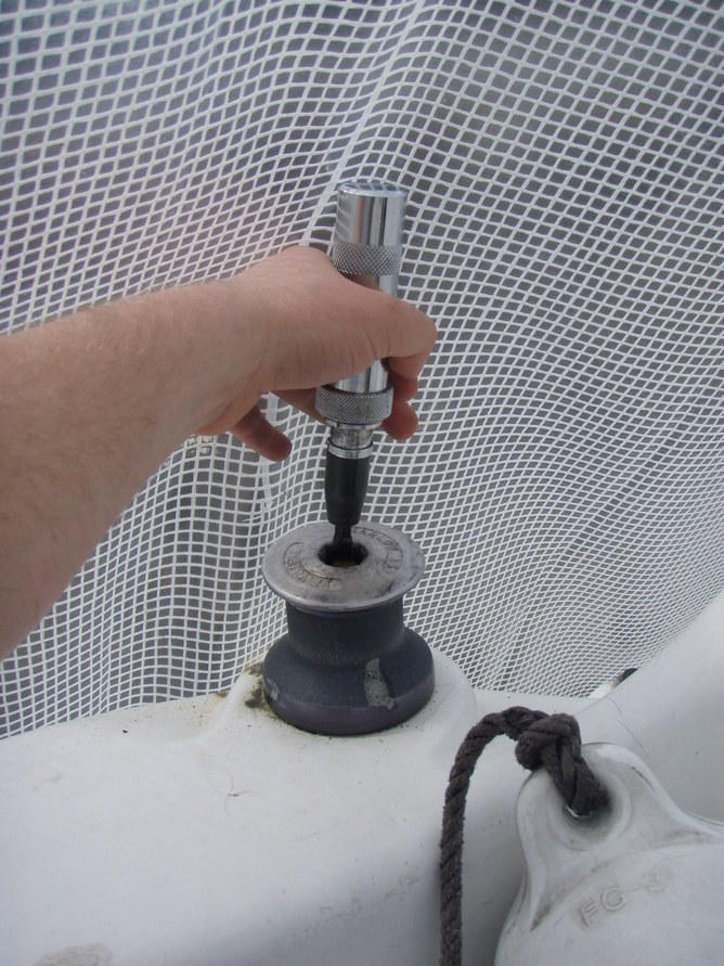

Fikk lånt meg en slagtrekker, det satt fortsatt godt, men etter et kvarters banking løsnet det nok til å kunne bruke vanlig skrutrekker:

Problemet i utgangspunktet var at toppen snurret fritt, og ikke dro med seg trommelen.. På godt norsk: well, there's your problem! Tappen som skal gripe på tennene i trommelen satt fullstendig limt fast i gammelt størkna fett, klarte ikke rikke den en millimeter, en nyfødt bør kunne klare det med lillefingeren:
