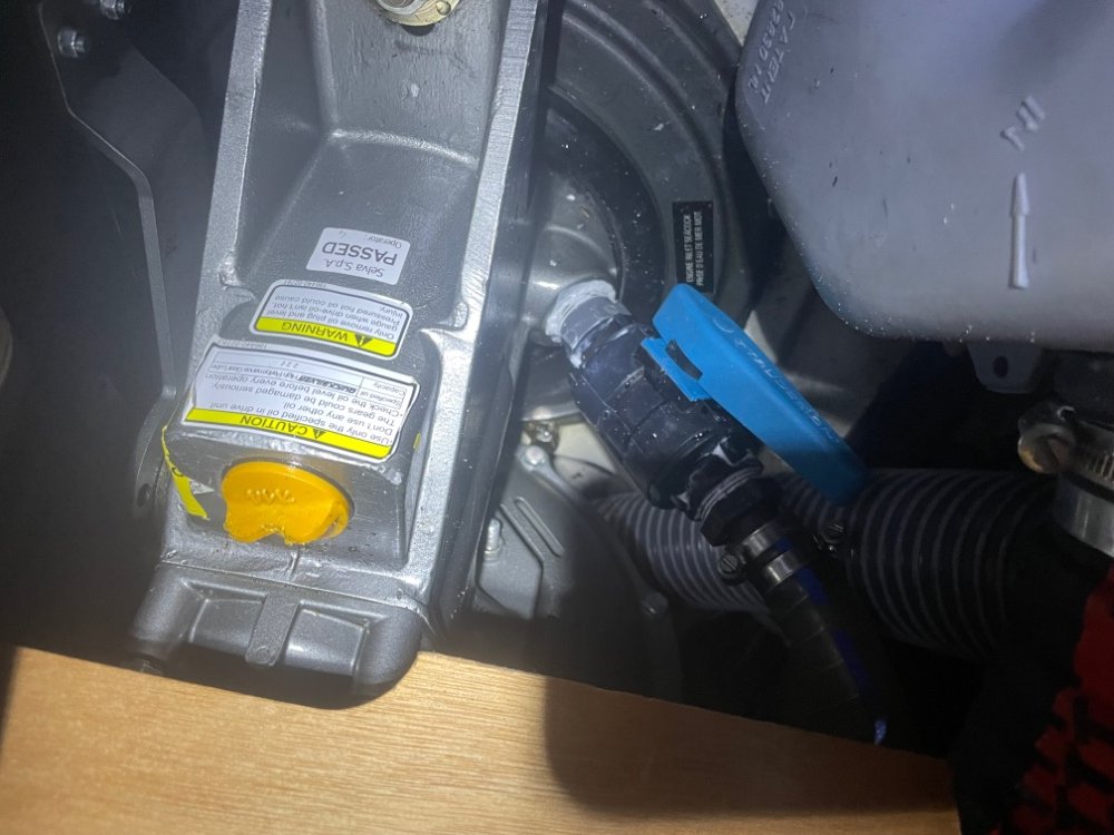

5nacks Svart 7.April.2023 Link til dette innlegget Svart 7.April.2023 (redigert) Kappet flensen på en trudesign gjennomføring og brukte den som dobbelnippel. Selv om gjengene i drevet et kon, så gikk det fint å få skrudd det inn ca 6 gjenger. Skrudde så på en trudesign kuleventil. Tettet med loctite 5331. SD 50 drev. Redigert 7.April.2023 av 5nacks (see edit history) Sitér dette innlegget Link to post

hansa82 Svart 7.Mai.2023 Link til dette innlegget Svart 7.Mai.2023 nillan skrev 3 minutter siden: Hvor slitesterkt kan man anta at en slik pvc dobbeltnippel er. Samme tanke slo meg, så kjøpte trudesign skroggjennomføring som jeg tenkte å kappe flensen av og spisse til litt i ene enden, så den går litt lengre inn i seildrevet (er vel kon der). Ikke utført enda da. Sitér dette innlegget Link to post
nillan Svart 7.Mai.2023 Link til dette innlegget Svart 7.Mai.2023 Ja, jeg tenkte og å gå for skroggjennomføring ideen. Men jeg ble veldig usikker er det 1" der eller 1/2" og er det 19mm slangestuss? Jeg kjøpte i 1/2 " men ble veldig usikker nå om det var en 1" Sitér dette innlegget Link to post
5nacks Svart 7.Mai.2023 Link til dette innlegget Svart 7.Mai.2023 5 minutes ago, hansa82 said: Samme tanke slo meg, så kjøpte trudesign skroggjennomføring som jeg tenkte å kappe flensen av og spisse til litt i ene enden, så den går litt lengre inn i seildrevet (er vel kon der). Ikke utført enda da. Har gjort det du beskriver. Funket feilfritt det :) Sitér dette innlegget Link to post
Komodo Svart 7.Mai.2023 Link til dette innlegget Svart 7.Mai.2023 nillan skrev 34 minutter siden: Stemmer det at du har satt en pvc kobling mellom seildrev og komposittkran. Hvor slitesterkt kan man anta at en slik pvc dobbeltnippel er. Slik som jeg tyder det er den ikke kompositt bare ren plast? La merke til det samme. Greit med komposittventil, men ansatsnippelen er i PVC, det ville jeg aldri stolt på der. Da ville jeg heller satt inn en nippel i en god messingkvalitet. Sitér dette innlegget Draco 20 blir jolle Skroggjennomføringer og materialkvalitet DIY Badeplattform DIY Anker i syrefast Link to post
