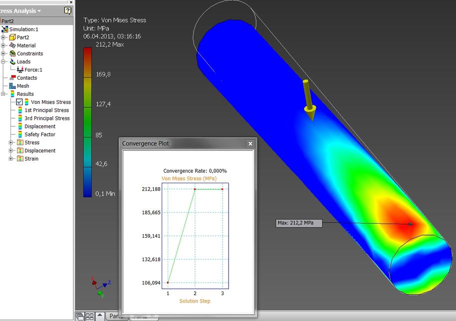

volfro Svart 6.April.2013 Link til dette innlegget Svart 6.April.2013 (redigert) Nei 304 og 316 er nok ikke av de sterkeste matrialene så da må man ha tykkere gods for å få tilstrekkelig styrke. Så sannsynligheten for at det kan være martenistisk etc. er sikkert ganske stor, bakdelen er jo at det ikke er noe spesiellt godt ang. grop/spalte korrosjon. Men det er vel en av grunnene til at vi skal være flinke å smøre vannbestandig fett på aksling/propell? Tasta inn noen tall i full fart og visst eg ikke har blingsa så skal en 304 aksling tåle noe slikt som dette. (ren nedbøyningstest) 304 har flytgrense på ca. 210 mpa, og 316 ca. 230 mpa. går man over dette er det fare for permanent nedbøyning, bruddgrensa ligg opp imot det doble. Visst vi sier at akslingen er 100 mm lang og 10mm i dia. tåler den ca. 38kg før den er på flyt grensa til 304. Og øker vi dia. fra 10 til 14mm tåler den ca. 138kg før den er på flyt grensa til 304. Skulle eg ha laga meg en aksling selv som skulle vare lengst mulig hadde eg nok valgt duplex. Forresten meget merkelig hva man kan finne på å gjøre om natten for å slippe å legge seg Redigert 6.April.2013 av volfro (see edit history) Sitér dette innlegget Link to post

Komodo Svart 6.April.2013 Link til dette innlegget Svart 6.April.2013 Fine illustrasjoner du har lagt ut volfro! Hvilket program har du laget de i? Syntes jeg kjente igjen utseendet fra Inventor. Nei 304 og 316 er nok ikke av de sterkeste matrialene så da må man ha tykkere gods for å få tilstrekkelig styrke. Så sannsynligheten for at det kan være martenistisk etc. er sikkert ganske stor, bakdelen er jo at det ikke er noe spesiellt godt ang. grop/spalte korrosjon. Ja, jeg har også stusset litt på det med martensittisk stål til båtbruk. Men i trusterene og propellakslingene fra Sleipner er det SS2387 i følge mine målinger i tråden som jeg linket til lengre opp. Jeg vet ikke om at gropkorrosjon er noe problem til det bruket. Tasta inn noen tall i full fart og visst eg ikke har blingsa så skal en 304 aksling tåle noe slikt som dette. (ren nedbøyningstest) 304 har flytgrense på ca. 210 mpa, og 316 ca. 230 mpa. går man over dette er det fare for permanent nedbøyning, bruddgrensa ligg opp imot det doble. Visst vi sier at akslingen er 100 mm lang og 10mm i dia. tåler den ca. 38kg før den er på flyt grensa til 304. Og øker vi dia. fra 10 til 14mm tåler den ca. 138kg før den er på flyt grensa til 304. Nedbøyning er vel kanskje ikke problemet her heller, det blir vel snarere utmatting som blir dimensjonerende faktor. Tallene dine viser jo også hvor viktig det er å taste inn riktige verdier for at analyseresultatene skal være vært noe. I tillegg kommer ulike diametre, kjerver, overflatebeskaffenhet og opplagerbetingelser. Skulle eg ha laga meg en aksling selv som skulle vare lengst mulig hadde eg nok valgt duplex. Jeg tror nok jeg ville holde en knapp på SS2387 som er en martensitt. Den har en flytegrense på 700MPa, mot SAF2507 (superduplex) som har en flytegrense på 530MPa. Ikke minst siden dette har vist seg å fungere bra som akselstål til både trustere og propellaksler. Tipper Sleipner har litt empirisk materiale som ligger til grunn for deres materialvalg, men det er klart at økonomien spiller jo også inn. Jeg ble egentlig litt nysgjerrig av dette, tror jeg må ta en test på propellakselen på påhengeren til jolla. Greit å vite hva Evinrude syns er det riktige materialet Sitér dette innlegget Draco 20 blir jolle Skroggjennomføringer og materialkvalitet DIY Badeplattform DIY Anker i syrefast Link to post
