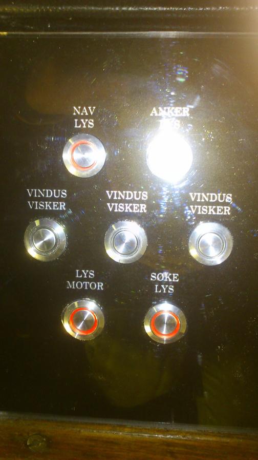

tomfro Svart 20.Februar.2013 Link til dette innlegget Svart 20.Februar.2013 (redigert) Har akkurat gjort dette på min Adriatic. Jeg brukte den type plexi de har i ishaller, la sort film bak som teksten var på. Denne varianten passer nok best på nedre del, skal du ha den på øvre del så må den nok mattes med film. https://baatplassen.no/bildearkiv/4/4934/dsc_6807.jpg https://baatplassen.no/bildearkiv/4/4934/2013-01-04_16.19.50.jpg Redigert 20.Februar.2013 av tille (see edit history) Sitér dette innlegget Link to post
LFLO Svart 20.Februar.2013 Emnestarter Link til dette innlegget Svart 20.Februar.2013 Hei, Det så virkelig bra ut, Oppe kan det eventuelt kles med karbon tape eller lignende. Mvh Lars Sitér dette innlegget Link to post
tomfro Svart 20.Februar.2013 Link til dette innlegget Svart 20.Februar.2013 Ja, finn et firma nær deg som lager reklameskilter o.l de pleier og ha utrolig mye plastmateriale og alle typer filmer. De kan også printe tekst på filmen. Sitér dette innlegget Link to post
