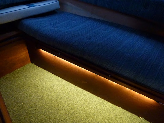

Jeg trenger 20 meter med "led strips". Jeg skal bruke dette under seteryggene, i skap osv.
Jeg ser dem selger i 5050 og 3528, 30led/m, 60 led/m og 120 led/m.
Hva bør jeg velge?
Her har vi bilder av da jeg eksperimenterte med en 30 led/m stripe.
Jeg skal ha ett best mulig varmhvitt lys. Burde jeg kanskje heller velge RGB med driver for å så justere lyset manuelt? Også greit å ha rød belysning :wink:
På forhånd tusen takk :thumbsup:
Mvh
Kaptein Fredrik
tja eg har kjøpt endel 3528 warm white og en white. de warm white er iallefall 'gule' nok så det holder. Den vanlig white har hvitt lys. ellers er 30/60/120 naturlig nok bare antallet led'er og mao bare hvor mye det lyser og da også hvor mye effekt det drar. Har også et par slike rgb striper. Flotte saker det om en vil ha farget lys i valgfri styrke men hvit modusen er ubrukelig. Det blir et beinkaldt rett utrivelig lys. Og heller ikkje så sterkt som et tilsvarende med hvite led'er. Ikkje så rart kansje da det er et blandet lys uten hvite led'er. Ulempen med rgb stripene er om det monteres slik som du viser der foran sitteputene er at du vil se refleksjonen av de forskjellige led'ene i treverket. Det blir litt tivoli. Men i slik montering du har der med de hvite putene derimot blir det toppers.
