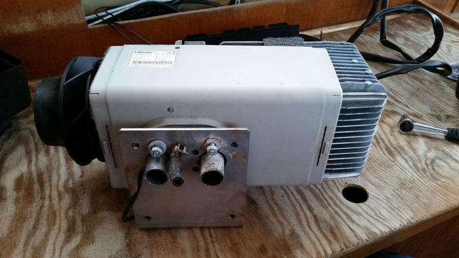

Jeg har demontert varmeren og da oppdager jeg at den henger fast. Det er ikke koblinger så jeg får løsnet den fra ledningene. Idiotisk!
Jeg må tydligis demontere alle ledningene fra båten eller gjøre jobben i båten. Jeg begynner å demontere. Da blir det faktisk mulig å koble ledningene fra innenfor dekselet. Dekselet må bli i båten. Resten kan bli med hjem for reparasjon.
Hvordan kommer jeg videre nå?
Jeg skal antagelig splitte den på langs, der vi ser 3 skruer på det midste bilde. Men jeg kommer foreløpig ikke til resten av skruene. Det siste dekselet må vel av. Jeg prøvde å løsne de 4 skruene på braketten (2 synlige på siste bilde) med den løsnet ikke der.
Finnes det tegninger på nett?
Når jeg kommer inn i den, hva skal jeg bytte? Kanskje jeg skal bestille deler før jeg rekker å åpne den.
Jeg får skru videre en annen dag. Fint hvis noen har tips til meg før neste forsøk!
Gerhard
Nå har jeg kommet litt lenger. Jeg løsnet de 4 skruene på braketten og brukte litt makt for å den av. Da løsnet det siste dekselet.
Da var det lett å splitte den: Koble fra to kontakter, skru ut 8 umbrakoskruer, litt makt, og så hadde jeg to deler:
