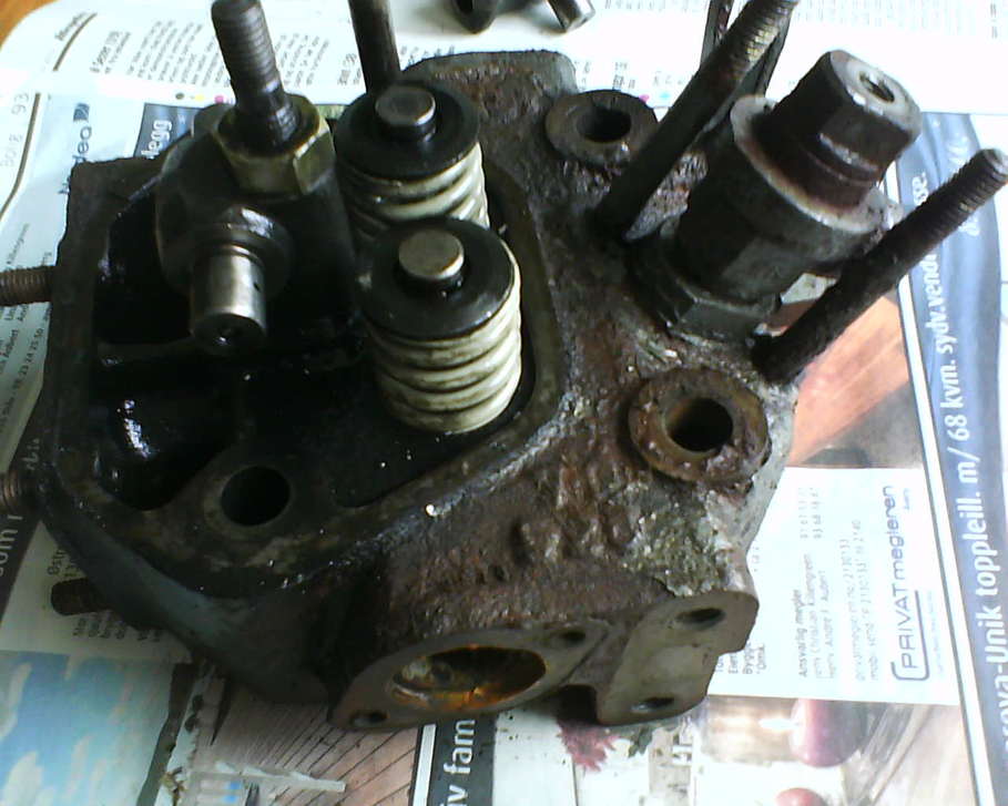

-Hjalp en kar med en gang og fikk en 1GM-topp, se fotos.
Vet jo ikke enda hvordan den toppen som sitter på ser ut inni, men denne andre toppen jeg har,
er det bare å bytte til denne og kanskje er problemet løst ?
Burde kanskje slipe ventilene først , ca kostnad ?
Kan også ta av toppen og legge inn foto av den her, samt vise den til Yanmar-fyren, og høre om har ser en vettug diagnose ?
Hva trengs for å ta av toppen, og hva trengs ved montering av evt den andre ? (Gjerne teskje, aldri skrudd motor)
(Redigert: Får ikke til det med fotos, f.... ! )bilde

Fikk skrudd av toppen igår, og som bildet over viser, er det slitt en åpning i den øverste ventilen (se i der sporet peker.)
Prøvde også sprute på olje på overflaten, som rant gjennom.
Gjorde så samme oljeprøve på ekstra-toppen, og den er heller ikke helt tett.
Dermed må det fikses/slipes.

Var en som foreslo sette stangen til ventilen på oversiden i chucken til batteridrillen, og trekke mens kjører forsiktig, prøvd , tips ?
Stemmer Index, skjønner ikke hvordan man får plass til tekst i tillegg til foto.
For meg høres dette ut som utette ventiler og dertil manglende kompresjon, hvis du sprøyter inn litt motorolje i sylinder (ut med dysa og sprut inn der) luft og prøv på ny start.....mere start/tennvillig da...utette ventiler er da svaret.
Fikk ikke prøvd dette dessverre, for fikk ikke av "dyse-klumpen". Ser ut til at det er flater til å skru den av, men er vanskelig komme til, og ser også på ekstratoppen at det ikke er gjenger i toppen. (Klumpen til høyre, mellom to bolter)
Noen som vet, jeg brukte litt makt ved å banke passe lett i forskjellige retninger ?
Når får denne av, hvor i Oslo-området kan man levere den inn for sjekk/justering ? Ca kostnad ?bilde

Prøv med 5-65/WD40 og la det virke ei stund, men det kan kreve litt verktøy hvis du ikke får den løs på en enkel måte.
Fyll litt rødsprit i innsug/eksos for å se om du får lekasje rundt ventilene.
Når du du eventuelt skal slipe ventilene så ta det pent og rolig, begynn med grov pasta for så å bruke fin pasta til slutt.
Når du har fått en grå rand rundt hele ventilen og sete så er du ferdig med å slipe.
Husk å gjøre rent på ventilstammene når du først har det ute.
Den drillmetoden er ikke noe særlig, ventilene skal slipes frem og tilbake og ikke rundt og rundt. Men to ventiler sliper du kjapt med sugekoppen, ikke noe problem det! Rull spipeskaptet fren og tilbale mellom hendene noen sekunder, løft og vri en kvart tørn, slip igjen osv. Når anleggsflatene ser jevnt grå ut etter rengjøring tar du en vanlig blyant og setter fire merker med 90 grader mellom på tvers av anleggsflaten på ventilen. Setter den i hullet, snurrer litt og tar den ut igjen. Om blyantmerkene da er slitt bort ytterst på ventilen er det bra. Test evt med litt bensin eller aceton i kanalen i toppen etter at ventilfjærene er montert igjen, da ser du fort om den er tett. Og husk å stille ventielen korrekt etter at toppen er på plass igjen!

Hm...lettere sagt enn gjordt å demontere ventilene, tips ?
Når dytter ned fjæren på "byttetoppen", så splitter holderen seg i to, så er vel meningen at man skal pirke ut med den tredje armen man ikke har, he-he ?
Men på orginal-toppen er fjærene mye hardere (hvite fjærer), så greier ikke dytte fjæren langt nok der.
Det med at det var såpass stor forskjell på fjærene, hva er best for ytelsen e.lign ?
Ventilfjærspenner, bra svar, akkurat det man trenger. Skulle gjerne visst det før jeg var på Biltema for å kjøpe ventil-slipepastaen, he-he, her er det lærerike råd for nestemann som kommer til samme jobb å gjøre.
Fikk av den ene ventilen via en skrustikke. Slipt som en gal for å få bort den glippen som syntes, ennå ikke helt borte, var en glippe i topp-godset også.
