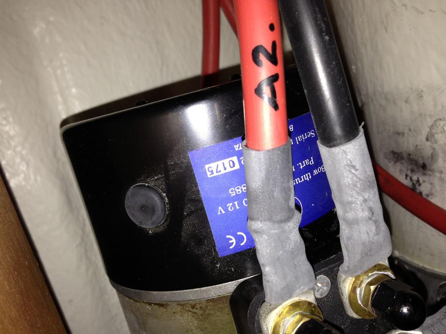

Svenskene har satt inn en VP CT900 (Engbo) som baugpropell på min Forbina 40 Fly. Denne er på 4kw, og skulle tilsynelatende vært kraftig nok?
Men det rare er at den omtrent ikke skyver i det hele tatt. Den må kjøres i maaange sekunder for at det skal skje noe som helst. Er det noen som har noen tips på hva som kan være galt? Er det for svak thruster? Kan propellene byttes ut til 5 blader?
SE80 har en avgitt effekt på 4,4 kW. Viktig å anmerke at Sleipners oppgitte effekt (80 kilo) for SE80 er ved 10,5 volt spenning mens den avgir 96 kilo ved 12 volt. Sleipner anser nemlig at det vanligvis er 10,5 volt man kan regne med å få fram til thruster under full belastning på et godt installert anlegg.
Anbefaler på det sterkeste å kontrollere spenningen over thrusteren først. Tenker du muligens får deg en negativ overraskelse der. På Sleipner thrustere kan man enkelt gjøre dette ved å kople noen kraftige startkabler til f.eks. et godt ladet Optimabatteri og anslutte disse direkte i parallell over + og - polene på kraftkablene inn på thruster. Vet ikke om det er det samme på Engbo men sannsynligvis er det vel det da solenoidene står i thrusteren.
Nei, det gjør den ikke. Den får tvert imot en mer tilnærmet spenning til det den er konstruert for. Men mål først at du har 12 volt over disse polene når thrusteren ikke kjører. Da kan du tilkople med god samvittighet.

Men mål nå først spenningen under drift først før du gjør noe mer.
Mål spenningen direkte på polene på bildet ditt med et multimeter under drift. Få med en hjelpemann til å kjøre thruster mens du måler.
