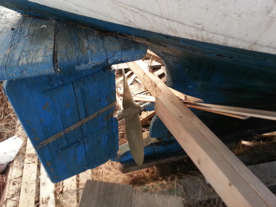

Litt nye bilder under opppussing.
Bunnskraping av skrog.
bilde
Pussing av Ror.
bilde
Stor propell :)

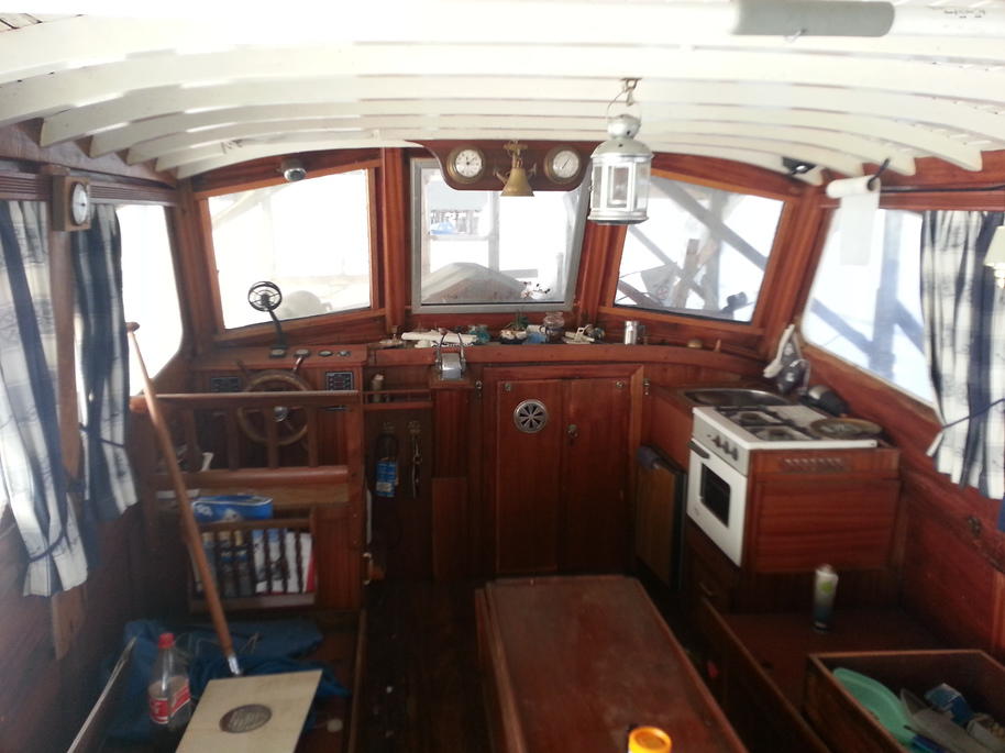

Takluke i Kabinen.
bilde

Ryddet litt inne.
bilde

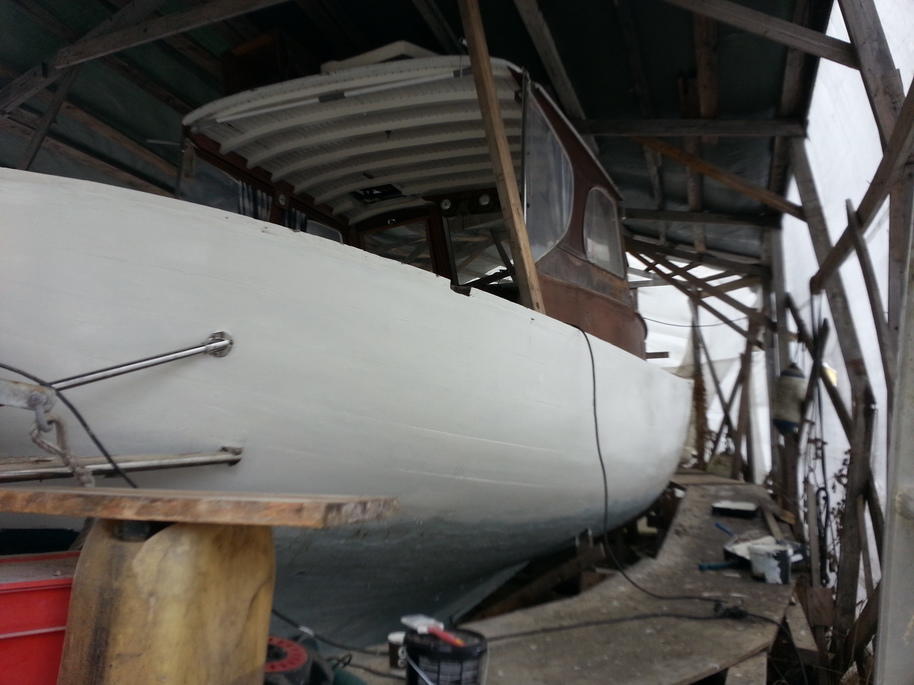

Slipt ned å malt opp hele skroget over vannlinjen, må fremdeles sette inn et par nye stykker helt øverst på skroget men det får vi ta når den kommer hjem. dekket blir i år også oppmalt igjen for å kunne få muligheten til å benytte skuta i sommer, blir ikke det fineste, men den må på vannet snarest etter 2 års tørke. litt mer kosing under vannlinjen nå så er det stor spenning til sjøsetting :)
bilde
bilde
Syntes det ble veldig bra selv :)
