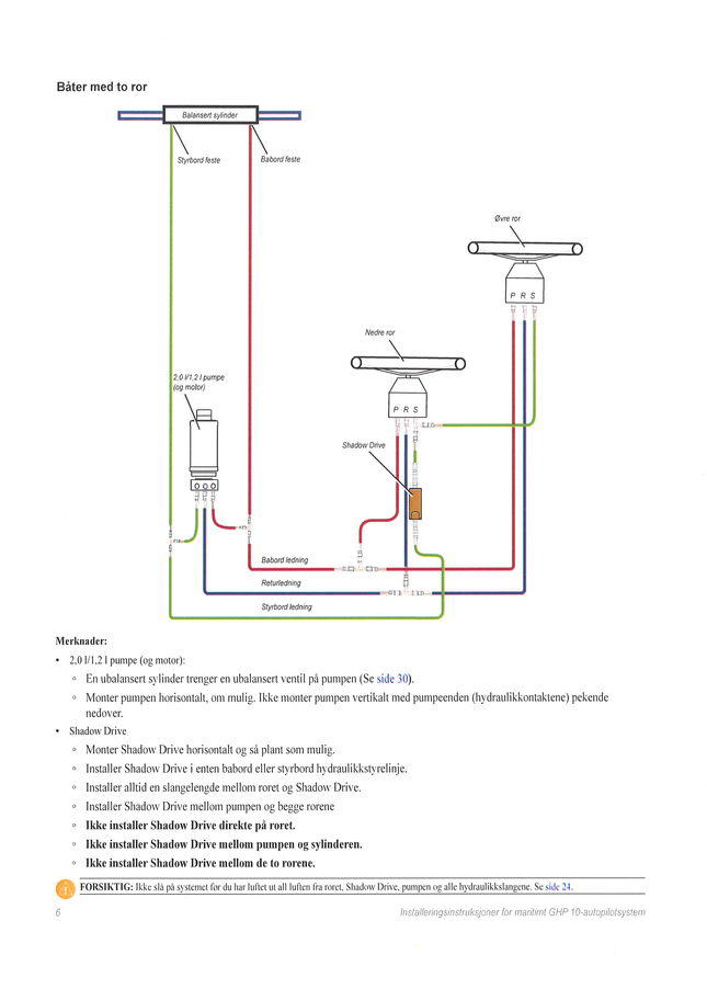

Jeg er i ferd med å montere hydraulisk styring fra Sleipner, og Garmin autopilot i min båt nå. Har kun en styreposisjon.
Rattpumpen må være forberedt for autopilot (Tilbakeslagsventiler?)
Ser du nevner "Shadow Drive". Dette er, slik jeg har forstått det, en benevnelse Garmin bruker.
Sleipners rattpumper har to punkter for tilkobling av returslange (Øvre og nedre).
Slik jeg har forstått det, skal man benytte nedre punkt på den rattpumpen som er plassert høyest, og øvre punkt på den rattpumpen som er
montert lavest.
Legger ved en tegning jeg fant i installasjonsmanualen fra Garmin. Om du har en annen autopilot, så burde vel
prinsippene være de samme, tenker jeg.....
bilde
Shadow Driwe er ikke nødvendig , det er en Garmin greie der det er en enhet som kobler ut ellpumpa om noen bruker rattpumpa når ellpumpa går.
Det som skjer da er at den manuelle kursendringen ikke blir godtatt og el pumpa fører båten tilbake på tidligere kurs om ikke styringen/hjernen er avslått eller det er montert en Shadow Driwe.
Fin og grei tegning , men blir mer forståelig om en kaller den røra som er merket med blått for nivå /fylle rør , og ikke retur rør.
