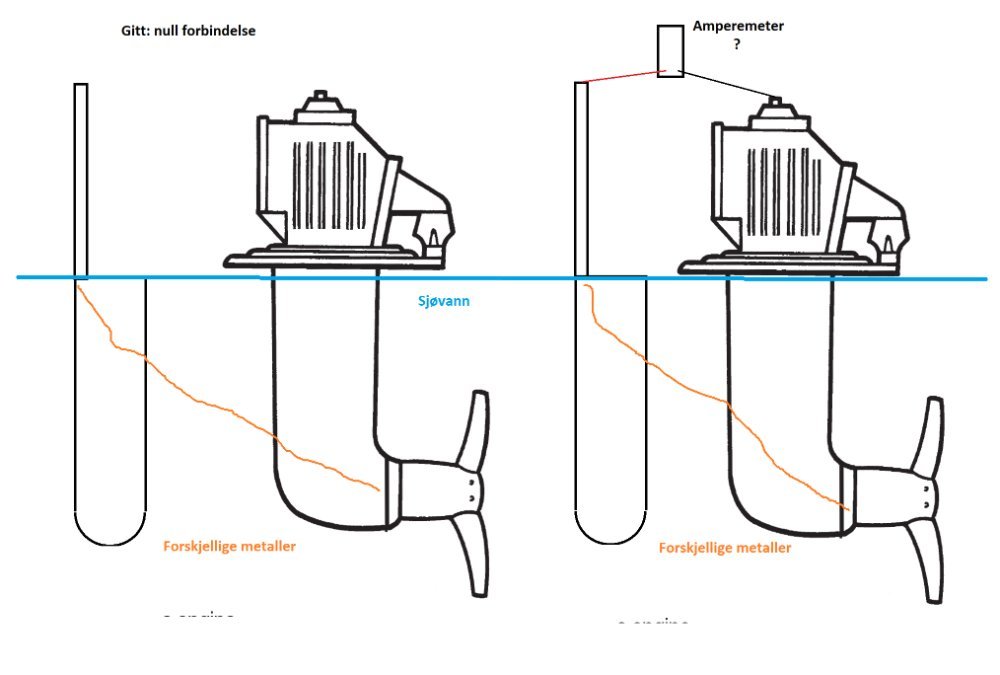

I mine forsøk på å kartlegge potensialene i forbindelse med tæring, har jeg målt mellom seildrev og rorstammer. Jeg fikk noen verdier jeg synes er uforståelige. Så jeg lurer på om jeg måler feil/ drar feil slutninger.
Spenningen kommer opp med 0,8V. Det er i utgangspunktet vilt. Strøm ca 11mA. Motstand uendelig. Så jeg undres på om når jeg måler strøm, så slutter jeg en krets som egentlig ikke finnes? Se vedlegg. Slik at Amp-målingen ikke er realistisk?
Jeg oppfatter det videre slik at selv om spenning mellom to metaller i sjø er ganske høy, så vil det ikke gå nevneverdig strøm når motstanden er massiv.

Du lar deg lure. Og det er ikke så rart. Om det spaserer 1 elektron over, vil multimeteret fange den opp og gi den en spenning.
Husk: Rorakslingen har sitt 'innebygde' potensiale avhengig av materialet ref til valgt null.
Drevet har sitt valgte nullpunkt avh av materiale ref til valgte nullpunkt.
Det du måler er rett og slett tøv. Det er ikke sikkert at det gåf strøm mellom drev og ror. Som du indikerer, det er spøkelser ute og svever...
Når du kobler til et ampermeter, på denne måten, så lager aperemeteret en elektirisk krets, som i utgangspunktet ikke finnes. Denne typen ampermeter har en indre motstand på tilnærmet 0 Ohm, så når du kobler inn ampermeteret mellom skrogdeler av metall eller komponenter, så oppretter du en elektrisk krets, som ikke er der i utgangspunktet. 0,8 volt som spenningsforskjell høres vel ellers fornuftig ut (?!), men mesteparten av de 11 mA vil nok slutte å gå, straks amperemeteret er koblet i fra.
