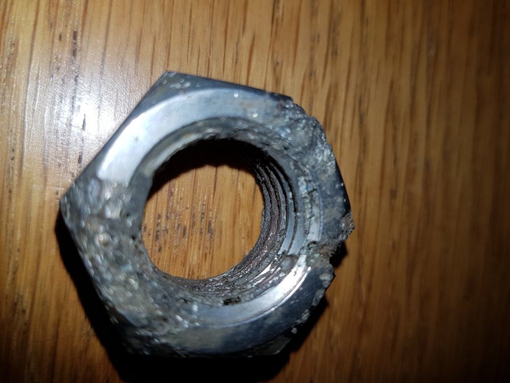

I en saltløsning, dvs sjøvann, så vil de ulike metalldelene som er i kontakt med sjøvann uansett få satt opp et elektrokjemisk elektrisk potensiale, i kontaktflaten mot sjøvann. På eksemplet over, så ble spenningsforskjellen mellom 2 komponenter målt til 0.8 Volt. Så lenge komponentene holdes isolert i fra hverandre, så vil det finnes en stående spenningsforskjell, men det vil ikke gå noen strøm, og derfor så blir det heller ikke til noen større grad av ionevandring, med korrosjon som resultat.
Når man forbinder 2 komponenter med hverandre, for eksempel via et amperemeter, slik som i eksemplet over, så etablerer man en strømsløyfe, akurat som når man kobler sammen polene i et batteri. I eksemplet over så måler man denne strømmen til å være 11 mA. Da har man en ionevandring med påfølgende utvikling av korrosjon på 11 mA.
Hvordan en offeranode virker inn vil vel sannsynligvis avhenge litt av hvordan den er koblet inn i kretsen. Hvis det dreier seg om en offeranode som sitter på en stålkjøl så avgjøres vel sannsynligvis spenningspotensialet i kjølen seg sannsynligvis av jernets plass i spenningsrekken, ettersom det har mye større flate enn sinkanoden.
På den annen side, hvis messing(gjennomføringer) og stål(kjøl) er koblet sammen, så vil vel stålet komme til å offre seg for messingen slik at det man effektive oppnår er en noe større grad av korrosjon i stålkjølen. På min båt som har hatt en slik sammenkobling, så kunne jeg observere at offeranoden på kjølen var oppspist, pluss at det var korrosjon på kjølen. Alt annet metall og de andre offeranodene var inntakte.
Det er jo mer ganske mye jern i en kjøl å ta av, slik at litt korrosjon på kjølen kanskje ikke medfører den store ulykke. Men ville vel tro at en brukbar løsning for en plastbåt er å ikke koble sammen komponentene i det hele tatt. Det blir som for et batteri. Så lenge det ikke er noen sammenkobling eller "belastning" mellom polene, så står spenningen der, men det går ingen strøm. Når man kobler polene sammen vha en belastning, så begynner det å gå en strøm i sammenkoblingen, og man får en tilsvarende grad av ionevandring inne i batteriet.

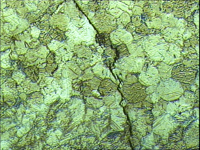

Her ser det ut til å drie seg om korrosjonsproblematikk på et vis på to forskjellige nivåer, som i begge tilfeller kan lede til ødlagte komponenter og gjennomføringer.
Det ene er korrosjon som skjer på grunnlag av "microsceller" på et krystallinsk nivå og som et resultat av inhomogenitet i en legering. Det annet er den type korrosjon som kan skje som følge av at komponenter er bygd opp av forskjellig matriale slik at komponenetene får forskjellig spenningspotensiele i forhold til hverandre, når de er forbundet med hverandre ved hjelp av en elektrisk leder.
Jeg var ukjent med problemstillingen rundt "avsinkingsherdet messing". Mange ganger så kommer det jo bare tull og tøys ut i fra Chatgpt'en, så man må vurdere kritisk, men denne gangen så ser det jo som at den kommer med noe som sannsynligvis er fornuftig:

Litt på siden av trådens hovedtema, som jo er seildrev i en aluminiumlegering, vil jeg anta, men interessant nok.
Jeg måtte bla litt tilbake for å se hva denne tråden egentlig startet ut med, og der ser jeg at problemsillingen ikke er "interkrystallinsk" men at et seildrev har vært jordet opp mot landstrøm, slik at man har fått drivspenning til galvanisk korrosjon påtrykt utenfra. I dette tilfellet så hadde det nok fungert best å ha hatt drevet isolert i fra landjord og alt annet.
(Men innenfor luftfart, så har jeg sett interkrystallinsk korrosjon i aluminiumslegeringer som har gått svært dypt, så det kan vel kanskje skje på seildrev også?!)
