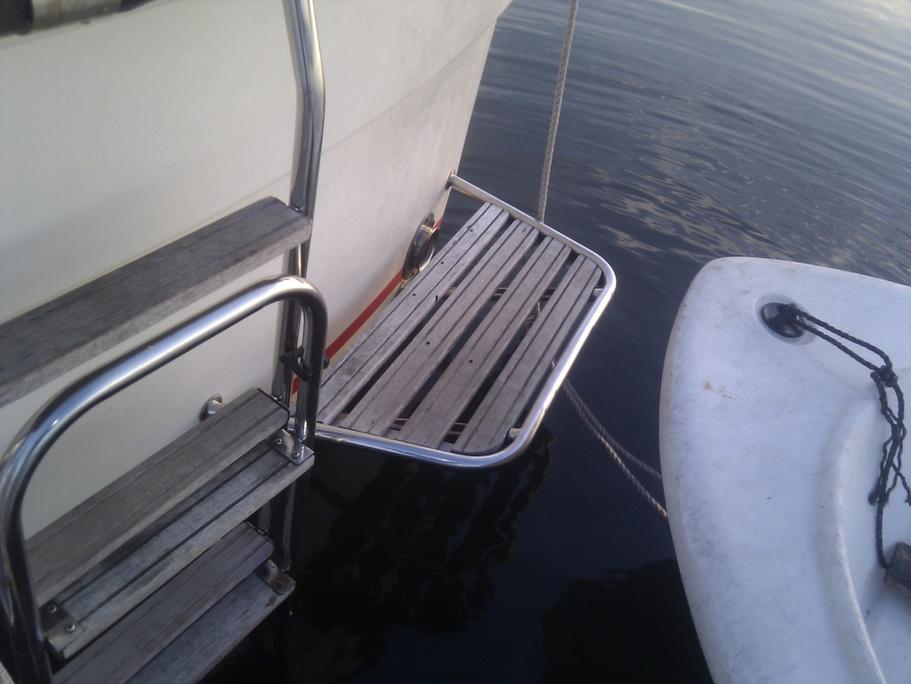

Jeg valgte å spandere noen kroner på flate hurtigbraketter som snapdavitene skyves inn i og låses fast i når snapdavitene brukes. Når snapdavitene ikke skal brukes og man fjerner dem fra hurtigbrakettene stikker de relativt flate brakettene bare noen millimetere opp og ikke flere cm som snapdavitene. Kjempebillig er det imidlertid ikke: http://www.seatronic.no/daviter-c-66/orginal-weaver-hurtigbrakettfeste-p-2548 men jeg valgte det likevel ikke minst pga av at jeg har forlengende snapdavitere for å kunne bruke snapdavit på båt med påhengsmotor!
bilde
http://www.seljeseths.net/baater/bilder655/014.JPG

Har samme problemet som deg, med for svake bord på plattform. Terassebord blir vel litt jalla? Jeg forlenget daviterene ut og ned siden plattformen min er for høy ift gummibåt. Brukte da 45 mm syrefaste rekkerør som jeg festet på undersiden av plattform. Den går på tvers av bordene og er festet i alle sammen. Ble stabilt nok foreløpig, kommer til å bygge om og forlenge badeplattform til vinteren uansett så det ble en midlertidig løsning. Det du kan gjøre er jo å forsterke på undersiden med et flattjern på tvers av bordene, og bolte daviteren fast i flattjernet. Det vil nok være stabilt nok siden du får fordelt kreftene på 4 bord.
Tror nok teakbordene på plattformen din er mere enn sterke nok. Jeg ville ha borret opp i de eksisterende bordene så du kan feste de i ramma med gjennomgående skruer. Ser på hjemmesiden til seatronic at weaver hurtigbraketter også kan brukes på quick sine davitere om en borrer et ekstra hull. Da kan man ta selve daviteren av når den ikke er i bruk. Men i flg bildet ser det ut til at plattformen din ikke er rett bak, og det er nok da en bedre løsning med waver sine davitere. f.eks denne. har nettopp montert quick daviter på badeplattformen på tresfjord 28, med skrå badeplattform, og valgte å bygge de ut med en 1,5" x 3" på hver side for å få de lenger ut.

De bordene er noe skikkelig pinglete greier, svikter når man trykker litt på de med hånda, så er litt i tvil.
Det er disse som skal monteres: http://www.flak.no/index.php?expand=11&show=11&topmenu_2=11&PrCatNo=13040&MainPrC=13000&ProdNo=1038406
Ser faktisk ut til at jeg ikke trenger å forlenge de. Plattformene er litt skrå, men ikke mer enn at det går greit når festene monteres litt inn mot midten av plattform. Mesteparten av vekten vil hvile på røret bakerst på plattformene.
er maken teakbord på båten vår, men de er langsgående istedetfor tverrgående. Du kan jo f.eks stive opp den ytterste med et ekstra bord under. Det davitersettet er helt greit, jeg kjøpte disse. er bare forskjellige pad's til jolla og har et godt bærehåndtak. kontaktflaten er omtrent lik. Vi har en 290 rib hengende.

Ja det er jo også en mulighet. Det er litt trangt under det bakerste bordet på grunn av skrå-avstiverne under, men mulig jeg kan lure ett flattjern under bordet.
Dette er på en Tresfjord 29, så det er sikkert samme bordene som på din ja. Synes vel det lange spennet er litt vel optimistisk uten avstivning på midten, så du har nok en bedre løsning på din båt.
