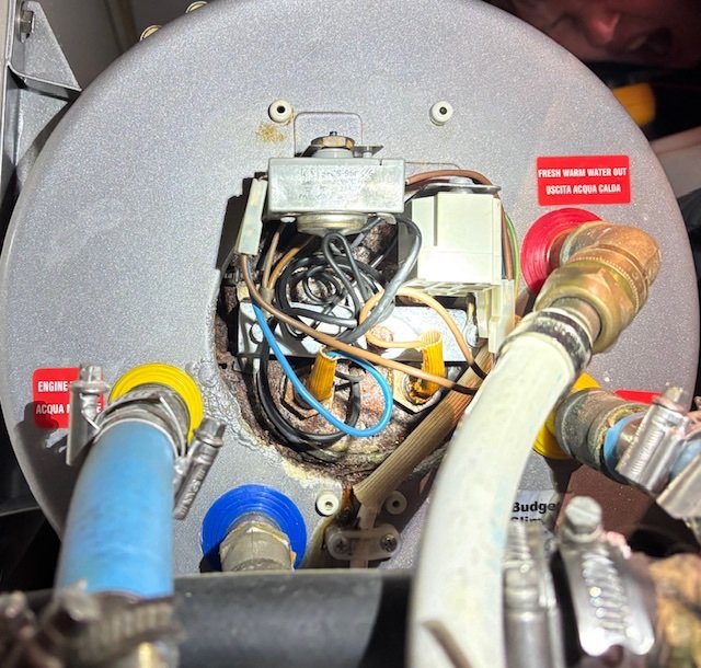

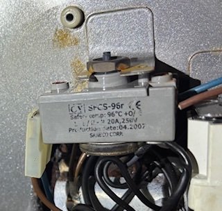

bjorngb Svart 29.Mai Link til dette innlegget Svart 29.Mai Drar denne opp fra arkivet… Feilsøker egen Isotemp budget slim 20l fra ca 2007. Det ser ut som overopphetingsvernet har poppet ut, men det kan ikke trykkes inn. Tror dere det ser ut som det har løst ut? Måler 220v på begge sider, så det er vel ikke her feilen er. Når jeg kikker nærmere etter ser det litt rustent ut. Er det noe å prøve å fikse, eller er ny tank rett alternativ??? Sitér dette innlegget Link to post
Chiefengineer Svart 29.Mai Link til dette innlegget Svart 29.Mai Tanken er 20 år, tror ikke jeg hadde giddet å bruke tid på den. Det ene tar fort det andre. Det er ikke sååå voldsom pris på ny tank med bedre isolasjon enn denne. Sitér dette innlegget Link to post
bjorngb Svart 29.Mai Link til dette innlegget Svart 29.Mai Chiefengineer skrev 10 minutter siden: Tanken er 20 år, tror ikke jeg hadde giddet å bruke tid på den. Det ene tar fort det andre. Det er ikke sååå voldsom pris på ny tank med bedre isolasjon enn denne. Det er vel det vi og har resonnert oss frem til. Håper ny tank kan holde bedre på varmen også. Sitér dette innlegget Link to post
