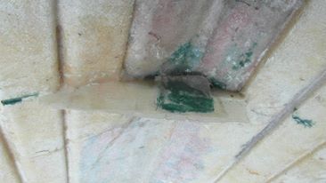

Fant disse flere plasser under skroget, men lakket over og har også fylt med epoxy sparkel overalt som er slipt ned.
