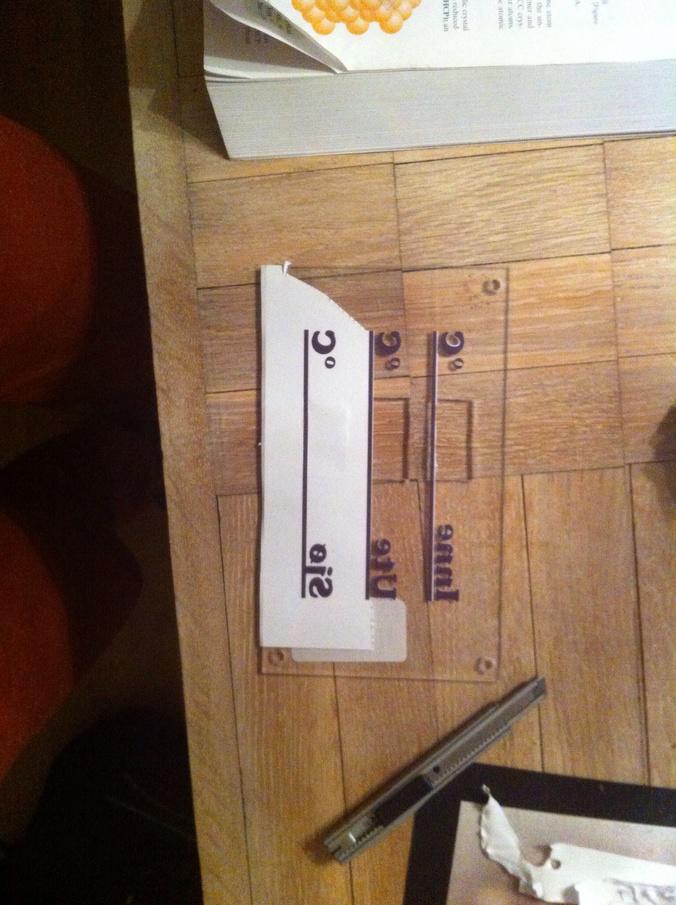

3rik Svart 29.September.2013 Emnestarter Link til dette innlegget Svart 29.September.2013 Tqakk for kommentarer:) Er helt i mitt eget univers når jeg pusler på med noe at jeg glemmer helt bort å ta bilder underveis. Må bli flinkere der. Men med tempmålerprosjektet klarte jeg det til en viss grad; Fra tegnebordet som dere så i bildet over, printet jeg speilvendt ut teksten på foliepapir. Deretter festet jeg dette på en plexiplate som jeg på forhånd hadde saget til: Og så det nøysomme arbeidet med å skjære ut tekst:) Dette er kanskje best å ikke gjøre dagen derpå for best resultat ; Og etter par tre strøk med sort lakk blir det seende slik ut, ikke lett å få bokstaver 100% men for de med normalt dårlig syn som meg legges det ikke merke til ; Så innmontering av LED display for termometer og prøvekobling(sprekken i høyre hjørne er ikke en sprekk men gjenskinn ; Bak er det montert LED lys i samme farge som led list i tak. Temperatursensor for sjø må gjennom skrog så det må jeg ta når den er på land en gang. Det er fremdeles vanskelig å ta skikkelige bilder av lys med iphone, så det ser bedre ut en slik ; Og der var jammen kommet et 19' TV på plass også ( med veggstativ som kan dreies, så det er ikke montert skjevt!)!: Det er mulig jeg klistrer på noe folie i "frostet glass" bakpå slik at lysbrytning blir litt jevnere. Det må testet først, er redd det ødelegger lakken. Temperaturdisplay ble montert der lysbrytere var tidligere, så de måtte få en ny plass, like greit ettersom jeg har irritert meg over at jeg ikke når de fra kapteinstolen! Mer om det... Sitér dette innlegget Link to post

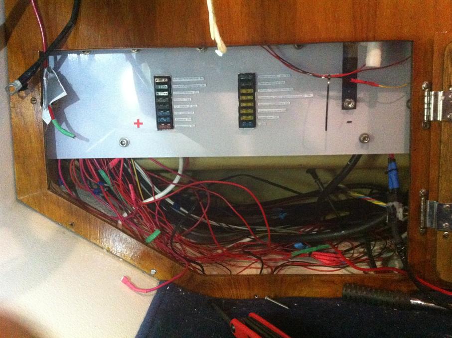

3rik Svart 25.Januar.2014 Emnestarter Link til dette innlegget Svart 25.Januar.2014 På tide å begynne å gjøre noe igjen! Har ikke fått gjort så mye i høst pga ny baby i hus, hektisk på skole og mye jobb. Har så smått begynt med noen prosjekter nå igjen. Fant ut at jeg ville bytte ut sikringspanel, da det gamle ikke så videre bra ut. Det ene medfører det andre og tredje så jeg tok å fikk fjernet all gammel rester av spaghetti jeg kunne finne. Og det var en del, mye lampett og PN kabler som ikke hører hjemme i båt. La også inn 75 A shunt for forbruksbatteriene. gammelt og nytt: Godt å vite at ting er som det skal, og med tilstrekkelig tversnitt: Så var det å finne tilbake til riktig plass på kablene, tok å byttet endel som ikke hadde tilstrekkelig kvadrat eller var gamle. Tilførsel på 5o mm2 bør holde for forbruk da jeg har kastet vinj og truster på startbank. på plass, endel stripsing+rydding+fjerning av kabler gjenstår dog! Panel for batteriovervåkning laget jeg til her: batterier ikke tilkoblet Neste på progrqmmet er å bytte hovedstrømbryter, shunt til startbank og skillerele! Sitér dette innlegget Link to post

FM 8-12 Svart 25.Januar.2014 Link til dette innlegget Svart 25.Januar.2014 Utrolig bra!! Skulle ønske jeg hadde dine kunnskaper om strøm. Kan du si litt om batteri meteret ditt? Må det kalibreres? Hvordan? Pris? Har du en link? Sitér dette innlegget Link to post
3rik Svart 27.Januar.2014 Emnestarter Link til dette innlegget Svart 27.Januar.2014 takk for det batt meteret er kjøpt på ebay, kostet oppunder 200,- inkl shunt. Men passende shunt kan du og kjøpe utenom! Det må kalibreres, da målinger avhenger av kablene(tversnitt, lengde , evt koblinger). Kalibreringen foregår gjennom enkel meny. Både spenning og strøm kan kalibreres. Jo større shunt jo mer unøyaktig, har derfor så liten shunt som mulig på forbruk hvor strømmåling er interresant. På start har jeg og en shunt på 300A, men hvis spenningstapet over shunt blir for stort kobler jeg heller startmotor og eventuelt vinsj \ trustere utenom. mange kinesere som selger samme, her er en: http://www.ebay.com/itm/DC-0-120V-0-250A-Volt-Amp-Power-Ah-Combo-Meter-Battery-Charge-Discharge-Monitor-/181309716832?pt=LH_DefaultDomain_0&hash=item2a36e6b960 Sitér dette innlegget Link to post
