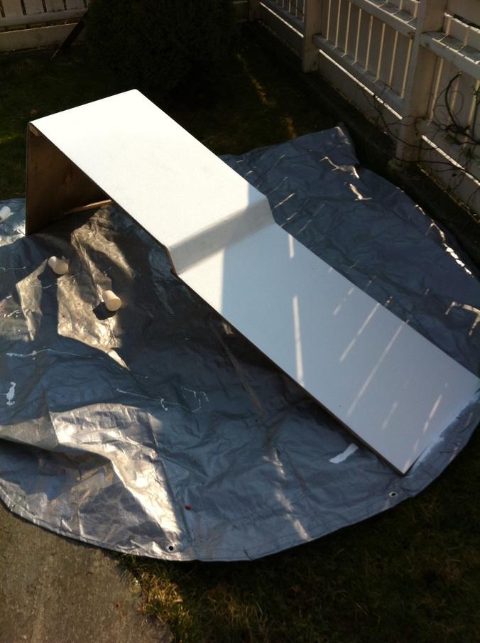

Selve gulvet laget jeg i overdimensjonerte aluminiumsprofiler som rammeverk, og forskalingsplater( så llenge endeved blir behandlet holder disse superlenge)
Forskalingsplatene skar jeg ut etter mål og feste avrundede kanter og hjørner på de.
Det mangler teak, så foreløpig ser det slik ut, etter lakkering med biltemas 2k i offwhite;

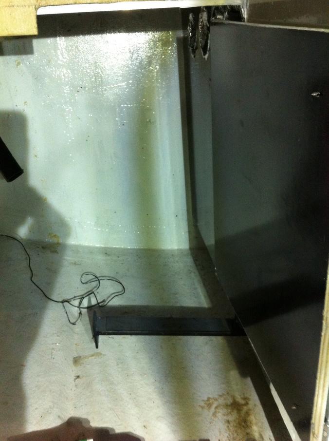

Laget en brakett i alu som den vile på. Kommer et vinkelbeslag i bakkant også;

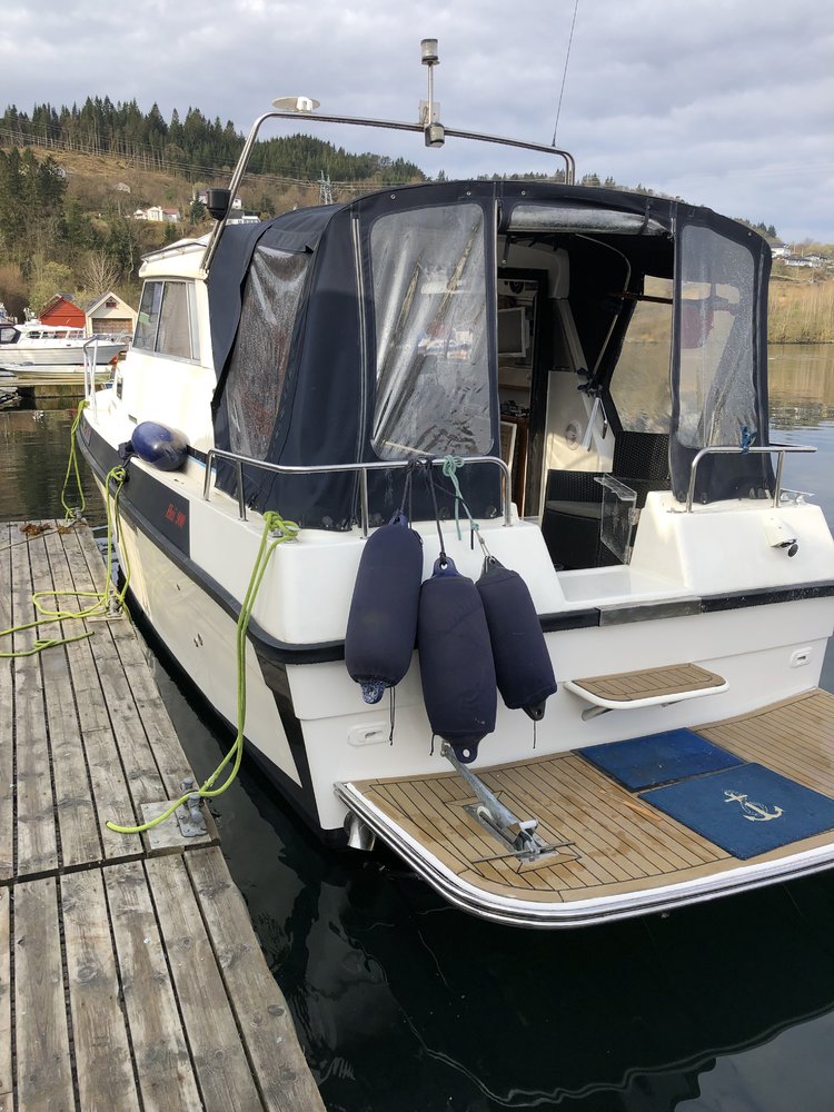

Har akkurat hatt en nydelig påsketur, og hadde båten på land de tre ukene før påske for litt understellsbehandling!

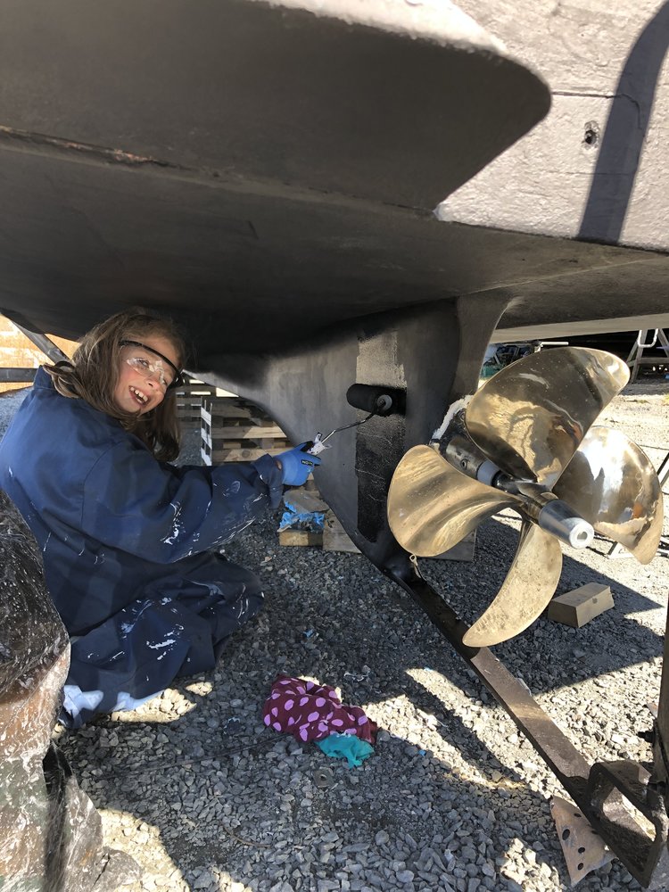

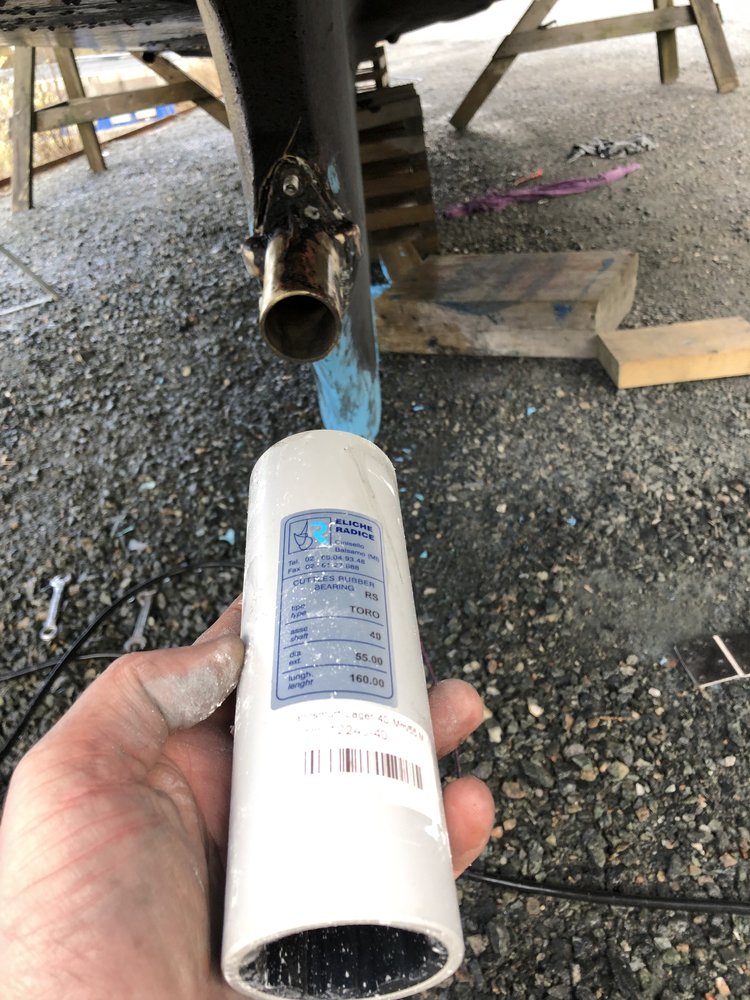

Skulle egentlig bare få på nytt bunnstoff men det var 1mm slark i cutlasslager så da ble det skifte av det også, etter å ha lest diverse tråder her på fora gikk det som en lek;
Fikk hjelp med bunnstoffet heldigvis, kjedelig med 2 strøk :/ Fikk fjernet mye bunnstof med Dilunett  først, så kanskje båten ble noen kg lettere! Legg og merke til propell som fikk seg en omgang med 1200 papir og smergel, før en god runde med autosol og polering.

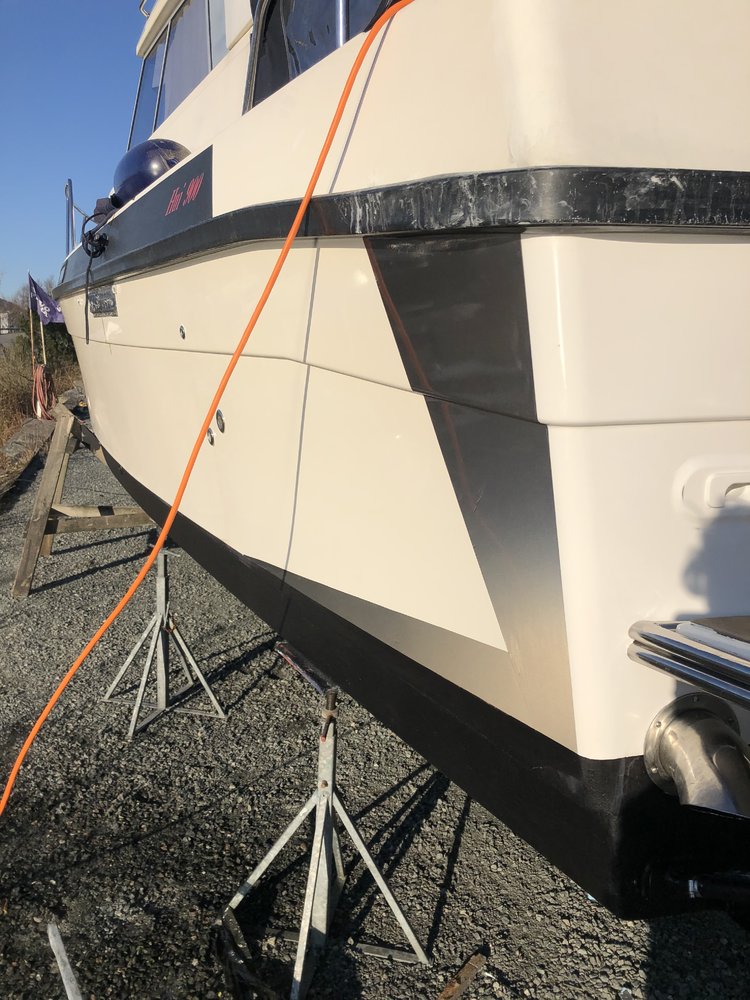

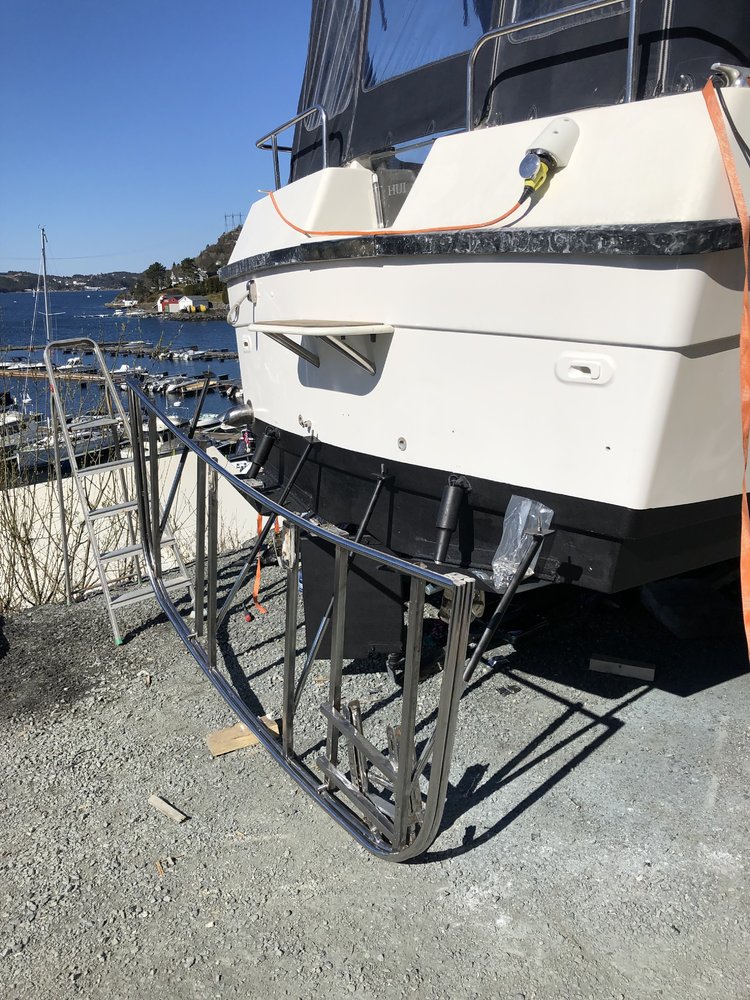

Hekken hadde ganske sliten gelcoat så den fikk seg 3 strøk med PU lakk. Jeg gjorde den med vilje litt hvitere enn originalfargen da jeg synes den er for gul. Her er under tilbakemontering av badeplattform(som óg har fått seg en god runde polering med autosol);

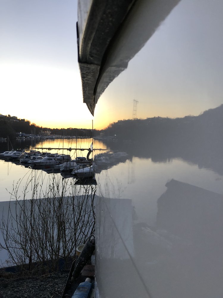

PU-lakken blir ganske bra etter noen timer med pussing og polering;
Siden det nå var litt fargeforskjell tok jeg på noe folie. Sort med refleks. Gir en perlemoreffekt sett fra siden, ser en rett på er det mørk grå. Får se om jeg lar det stå eller finner på noe annet. Det må mer fartstriper på båten etterhvert og.

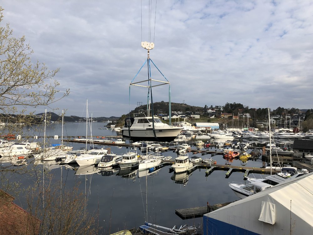

Etter en sjekk av tettheten innenfra og ut (fylte kjølen med vann) var det klar for sjøsetting onsdagen før skjærtorsdag.  Planen var helgen før med generator til kran streiket... Flaks jeg fikk den ut onsdagen. ;
Deilig følelse når alle potensielle lekkasjekilder er kontrollert og skuten flyter som en dupp;
