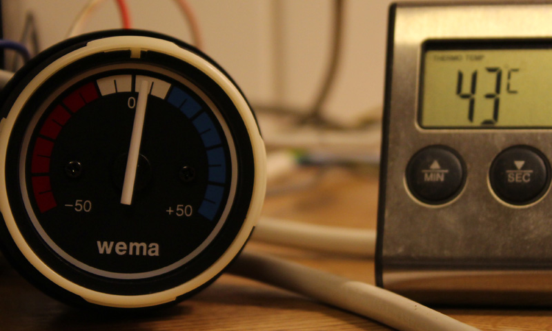

Lite lab-oppsett med føler ved forskjellig temp. Det er ingen ledning gjennom ringen, ergo ingen strøm.
Bildene under er årsaken til at jeg fjernet instrumentet. Hos meg måtte følereren av praktiske årsaker stå i motorrommet.
Edit: Ser at innkobling av lyset i instrumentet fører til at viseren flytter seg tilsvarende 1-2 Amp.

TS spør etter erfaringer, min erfaring er at instrumentet ikke viser riktig(unøyaktig). Hvorfor er erfaringen min feil?

Jens P,
Dette stemmer godt med min erfaring også. Men dette er jo lett å forholde seg til. Det er jo bare å trekke fra om temperature blir for høy. (ala deviasjonstabell for compass).
Poenget mitt er at for de fleste så er denne målingen god nok og til en utrolig lav pris.
