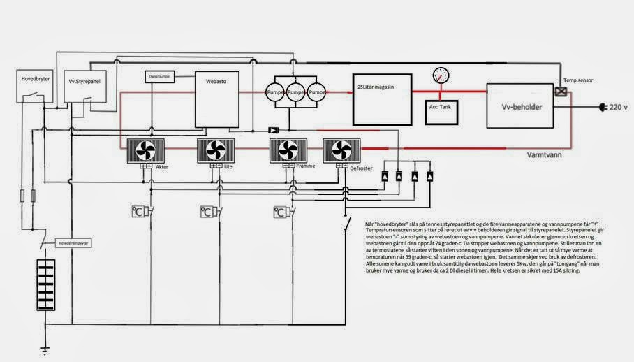

Sett i en webasto vannvarmer. Denne får du billig på et bilopphuggeri. Billig enkelt og med mulighet til å koble opp varme i båten på samme sløyfa. Har montert dette i båten min også, og er stor fornøyd :) Trenger ikke gjøre de så avansert som mitt men her er iallefall skjema over mitt system.

Redigert av Kaptein NMBF (see edit history)
Noe sier meg at du skal ha en rimelig stor batteribank for å holde varmesystemet ditt I gang I noen timer, Kaptein NMBF
har ligget i en uke uten landstrøm med anlegget i drift. Det går jo ikke konstant pga termostatene. Når alt går så bruker det ca 30A. Kjører ikke defroster når jeg ikke kjører.
