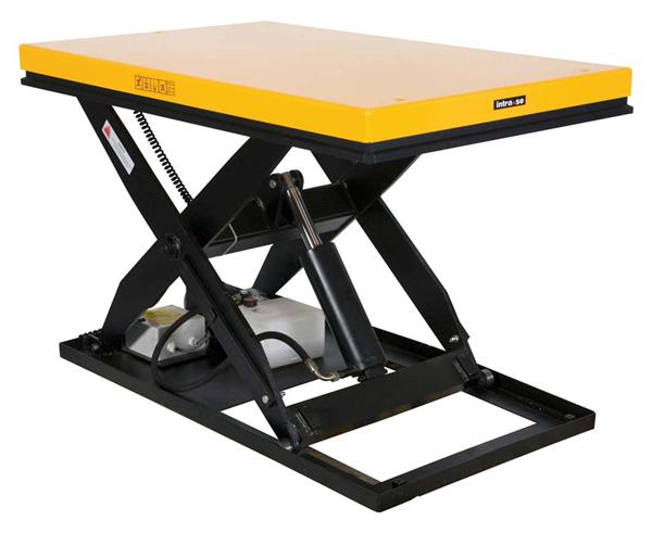

Kjempe spennende , det løftebordet ville nok kunne funke. Spørsmålet li vel om det blir stabilt nok

Saksheis blir vel for stort og klumpete?
Hydraulikk er vel stikkordet, hva med å sette stolsetet rett på armen?

Så trenger du også hydraulikkpumpe og slanger samt styring.
Demonterer du en vedkløver har du alt dette.
Du trenger dog noen watt for å drifte dette hvis du tilfeldigvis kke har hydraulikkpumpe ombord i båten.
Sakseheis har den fordelen at man kan bruke kort slaglengde for å løfte høyt. Som her;
http://www.youtube.com/watch?v=H0PgsAv5fAc
Hydraulikk er nok det beste alternativet for for å overføre karften til en heve mekanisme. Jeg har fått tak i hydraulikksylinder, pumpe og styring fra en gammel rullestolheis. Denne er beregnet for bilmontering og drives av 12 VDC, i motsetning til en vedkløyver som er beregnet for 230VAC.
