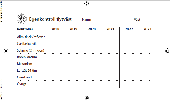

Hej
Jag skrev en del i länken ovan som Brigg tipsade om. Vi är nu uppe i ca 1800 västar där vi monterat säkring och gjort övrig kontroll. Det jag skrev då stämmer fortfarande. Vi har tagit fram en instruktion för egenkontroll som alla som kommer till oss får, bifogas här om någon vill använda.
Hälsningar Ove
veldig bra dette, her burde nok flere printe og kopiere
her er også nevnt luft tett i 24 timer, her slurves nok en del,
hjelper lite om pillen er ny og fin og gassflasken pen og med passe vekt
om selve vesten lekker
Viking i Oslo gjode tidligere årlig vedlikehold på Secumar vestene mine,
de var uhyre nøye med testingen av lekkasjer fra vesten
