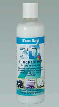

Ally Svart 4.Mars.2014 Link til dette innlegget Svart 4.Mars.2014 Har ikke TC Nano kommet med en egen "hardglans" http://www.tcnano-norge.no/3dnanoprotect.html Sitér dette innlegget Link to post

lano2 Svart 9.Mars.2014 Link til dette innlegget Svart 9.Mars.2014 (redigert) Da smørte jeg tc nano 3D i dag, som siste lag, etter lang polish-runde med poleringmaskln. Ble litt overrasket over at stoffet ikke la igjen et "støvlag" som måtte pusses av, slik man må med voks...? Har jeg blitt offer for nok et narre-lano-nano-produkt ?? http://www.tcnano-norge.no/3dnanoprotect.html Redigert 9.Mars.2014 av lano2 (see edit history) Sitér dette innlegget Link to post
lano2 Svart 13.Mars.2014 Link til dette innlegget Svart 13.Mars.2014 TC nano har hvertfall tålt første regnskyll, uten at den rant av ! Sitér dette innlegget Link to post
