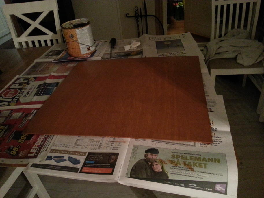

Anskaffet en midt-på-treet-kvalitet 4 mm finérplate.
Laget en mal av gråpapir.
bilde
Saget ut platen med håndsag og måtte slipe kantene en del for å tilpasse den skikkelig.
bilde
Neste skritt var å "fæjke" teakfarge med et strøk terassebeis med den politisk ukorrekte fargebetegnelsen Burmateak.
bilde
Etter noen strøk med Owatrol D1 blir det toppstrøk x ganger, trolig Schooner. Har fått høre at den er mer slitesterk enn D2.
