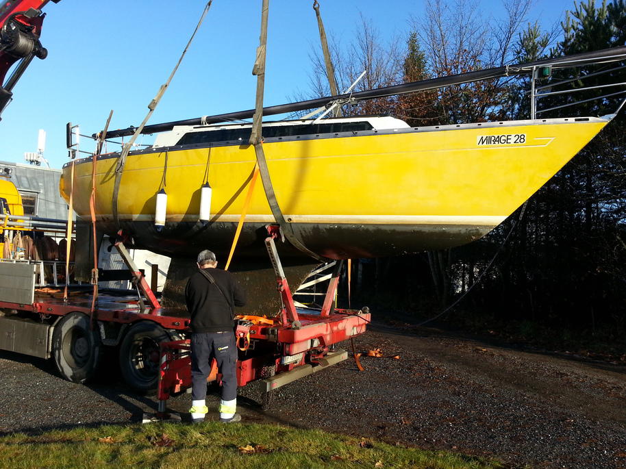

Prosjekt; Mirage 28 1979mod
Kise Marin
Ja jeg begynte i går. , og som du vet ble det oppdagelser av stadig mer å henge fingrene i... Skal konsentrere meg om det innvendige i første omgang. Er mer enn mye å ta tak i.

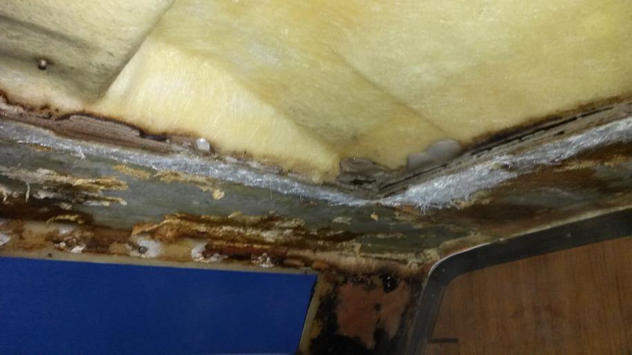

Jeg rev ned all gammel taktrekk, og fikk da kontantert det jeg minst ønsket å finne.. nemlig at jeg må skifte ut deler av taket. Det har tydeligvis vært lekk i taket over leengre tid. og sammen med veldig dårlig vedlikehold, så ser jeg at det er mye som er i dårlig forfatning.

Det ser jo het makabert ut sånn det ser ut nå, men det er mye av dette som er gammelt lim. Så tror det kommer til å se bedre ut asap jeg får fått vekk alt.
Jo det er dette sandwich-opplegget i resten av dekket. bortsett fra 3m X 1,5M i taket over salongen... luken går jo inn også... mer bilder kommer når jeg har fått fjernet det som er deffekt.. PS, det er jo enngelskfolk som har kontruewrt denne så det er jo mye rart for å si det sånn... hømhøm. er ikke noe "hallberg-Rassy" konstruksjon akkurat... :-)

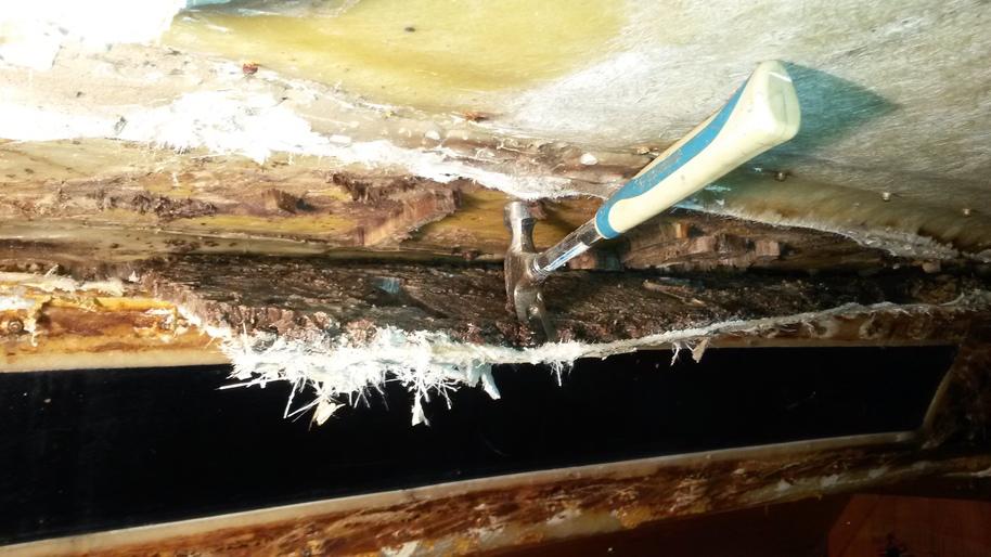

Ja da er alt som var "halvveis" løst, og alt innstøpte kryssfineren vekk. Så jeg fikk begynt å åpne babord side...
For så å finne FUKTIG BALSATRE... omg.. jaja.. er jo veldig moro å komme i gang. Holder på med freidig mot!

Herunder ser dere et lite stykke som jeg nå har fått skjært vekk.. (det skal sies at jeg ikke fikk kompressoren min på stell så det gikk manuelt...)
bilde
bilde
Det er flotte greier dette gitt... at folk som skal montere ting ikke tenker litt lengre.. er jo ikke bare å kjøre boret igjennom å skru til...... :-(
bilde

Hva saget du glassfiberen med? -ser jo ut som at det ikke ble støvete..
Hva er planen nå med kjernemateriale? Divinycell, balsa eller finer?
Hva gjør du med dekket der det er andre gjennomføringer? - demontere og støpe solid med epoxy?
Dette er foregangsarbeid! -følg med alle dere som vil kjøpe billig seilbåtprosjekt! Dette er ingen uvanlig feil og svakhet.
