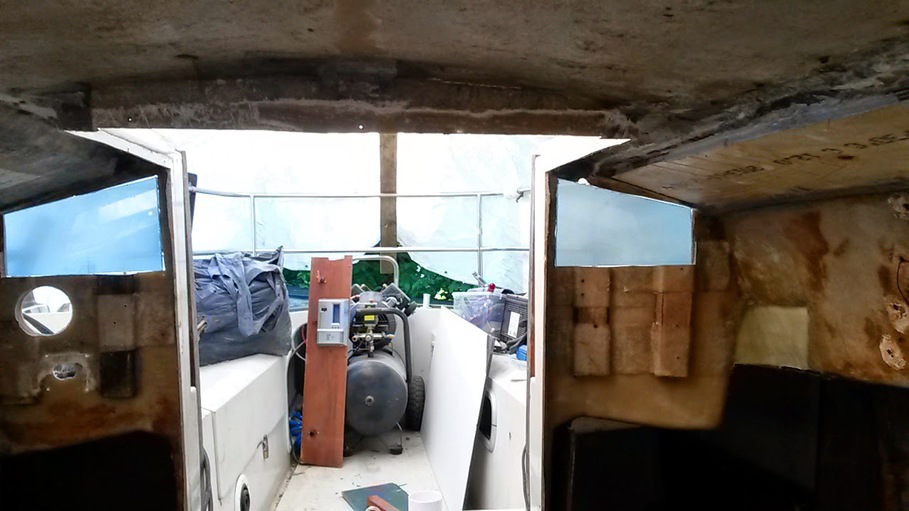

Kise Marin Svart 10.Juni.2014 Emnestarter Link til dette innlegget Svart 10.Juni.2014 Ja, mens andre har kost seg på vannet i Pinsen, så har jeg vært strandet på land. Men jeg har hvertfall fått litt fremgang i båten! Har også fått skjært ut åpningene til nye vinduer. I frostet plexi med en anelse blåskjær i fargen. Sitér dette innlegget Link to post

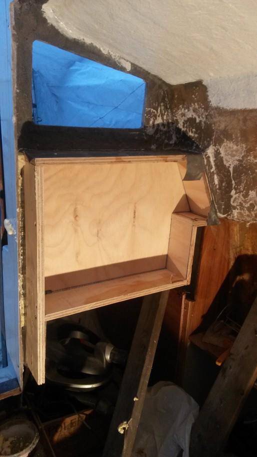

Kise Marin Svart 12.Juni.2014 Emnestarter Link til dette innlegget Svart 12.Juni.2014 (redigert) FOr å ha litt avbrekk for å støpe tak har jeg puslet med et av de nye skotta akter mot cockpit. støpt innfestningen.. Redigert 12.Juni.2014 av SeilerKise (see edit history) Sitér dette innlegget Link to post
