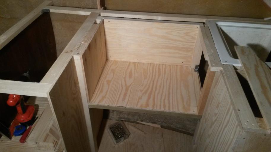

Kise Marin Svart 24.November.2014 Emnestarter Link til dette innlegget Svart 24.November.2014 Jada.. det har vært mye annet for tiden så har ikke fått gjort noe voldsomme greier, men fikk litt krampetakt, så jeg fikk gjort litt i byssa.. her lager jeg plass til koken.. Ting tar tid... Sitér dette innlegget Link to post
Festina_Lente Svart 24.November.2014 Link til dette innlegget Svart 24.November.2014 Hei Kise, flott at det går fremover. Hvordan ser du for deg at overflatebehandlingen blir? Ser at du bruker vanlige finerplater, og da vil vel du få delaminering og bulker hvis det kommer fukt inn. Har du forseglet endene/kuttflatene? Sitér dette innlegget Link to post
Kise Marin Svart 24.November.2014 Emnestarter Link til dette innlegget Svart 24.November.2014 Når jeg er ferdig med denne hinsides moddingen, vil jeg forsegle alt treverk med ren polyester, slik at om det så skulle komme fukt, vil det ikke kunne trenge inn i treverket. Samtidig som jeg da skal fuge topp, slik at alt eventuell vannintrenging i tak/sider, vil kunne komme kontollerbart ned i bunn av båten, jeg skal halett tilgang til undersidene av dollbordene.. Så all vannintrenging vil jeg kunne ha kontroll på.. Taket har blitt helstøpt med 10cm i dia rundt kuker og luftehull. Treverket jeg har lakgt inn nå, skal nok aldri få vite hva vann er.. Sitér dette innlegget Link to post

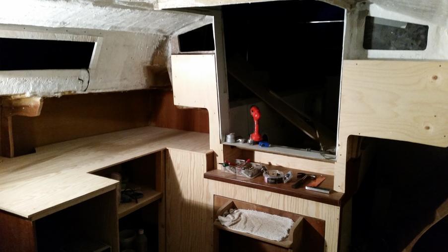

Kise Marin Svart 14.April.2015 Emnestarter Link til dette innlegget Svart 14.April.2015 Begynner å ta litt form.. må holde på med litt snekkerarbeid mens ting tørker :-) Sitér dette innlegget Link to post
Kise Marin Svart 14.April.2015 Emnestarter Link til dette innlegget Svart 14.April.2015 Sitér dette innlegget Link to post
corsa Svart 14.April.2015 Link til dette innlegget Svart 14.April.2015 Ser jo veldig bra ut dette Blir morro når du får den på vannet Sitér dette innlegget Link to post
Kise Marin Svart 22.April.2015 Emnestarter Link til dette innlegget Svart 22.April.2015 Litt om litt sniler det seg fremover... Sitér dette innlegget Link to post
