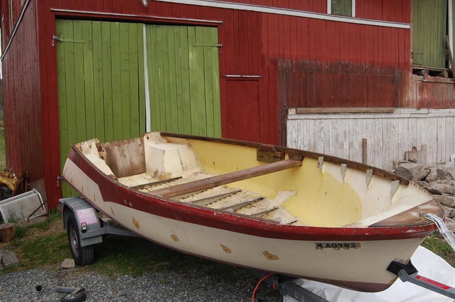

4 mai fikk jeg den levert med en 30 hk (nesten(kjlekanal)) fullt fungerende mariner, en gammel racer: Skibsplast Seamaster 15', for kr 0,- denne er ribbet av forrige eier og står uten topp, min jobb blir å forsterke nesten hele båten, bygge/designe topp og vindskjerm, og designe og finne smarte løsninger til innredning av båten for derretter å bygge innredning

båten for ca en måned siden, har ikke kommet så mye lenger, men i går fikk jeg ENDELIG Skiens-turen min og kjøpte matriell på biltema til 1605,- og kjøpte ca.60m lister(ja lister, skal bruke det som topp og ha på beis eller noe slik at det får ca teak farge...) lekter (10 stk på ca 5 meter) og 3kryssfiner-plater til 2800,- skal prøve å legge ut noe bilder i morrabilde
i dag har jeg fått prøvd meg på å legge glassfiber for første gang i mitt liv, uten hjelp fra noen annen enn meg selv og biltema's guide på de forskjellige varene, brugte rulle, funka fett, ble et veldig bra resultat, man ser det nesten ikke på bildet, du kan se et skille/strek på "luftbobla" nede på bildet, i morra får jeg klippe opp masse glassfiber og gjøre klar matter til å øegge i skroget, må bare huske å spare litt til akterspeilet :/ hehe, hvis jeg blir ferdig med fibring iløpet av 2-4 dager så er det ikke så all verdens tid til båten burde være klar for vannet.

liten oppdatering; lagt gulv, nesten ferdig med akterspeilet trenger bare den spesielle malingen over..., laget til bæringen til dekket, burde jeg lage dekket på siden? så tykt som det er? (skal ha vegg inni med oppbevaringsrom på begge sider) stolene får jeg hjem i slutten av måneden ( flip back seat fra modell møbler(?) i kr.sand på finn.no) benken bak skal lages selv, burde jeg lage en "_" benk eller eller "U" benk? putene blir av skumgummi og mormor har sagt hun skal sy trekk til dem. det blir plass til enten 5 eller 7-8 totalt. litt bilder;bilde
