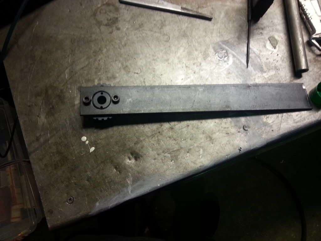

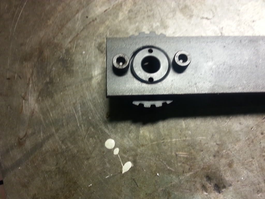

Frode NeergÃ¥rd Svart 19.Februar.2015 Link til dette innlegget Svart 19.Februar.2015 Du må ha mothold på denne ja. Enda viktigere er det når du skal montere sammen igjen. Ny bolt, og om momenter er som på bilvarianten er det i området 270nm for så å dra 270 grader etterpå. Motholdet klarer du nok å lage, søk på nett så ser du hvordan den låser. Sitér dette innlegget Link to post
Mr_Stian Svart 19.Februar.2015 Link til dette innlegget Svart 19.Februar.2015 Som sagt hvis det er samme som på bensinmotorene så er det enkelt og lage. Jeg byttet reimhjulet så jeg hadde det nye og lage mal ifra, men er enkelt og måle. Vedlagt ett par bilder Sitér dette innlegget Link to post
Bårdp Svart 19.Februar.2015 Link til dette innlegget Svart 19.Februar.2015 Nå ser det reimhjulet jeg skal ha av helt annerledes ut. Det er reimhjulet til dynamo og sjøvannspumpa. Men får vel lage til noe greier. Sitér dette innlegget Link to post
