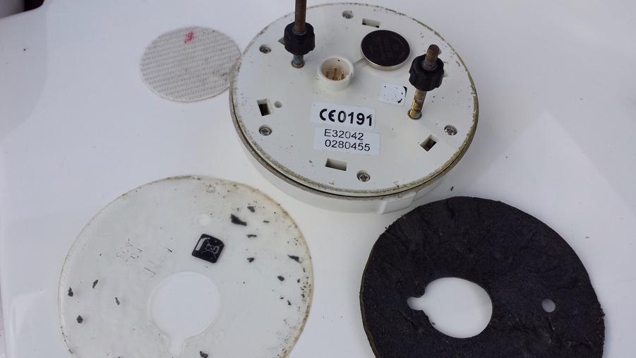

Billa Svart 28.September.2014 Emnestarter Link til dette innlegget Svart 28.September.2014 Da har jeg endelig tatt meg tid til å åpne soppen. Ut kom et CR 2032 batteri på 3V. Det var ikke loddet som Raymarine påstod men lett å ta ut. Kjøper nytt i morgen, men hvordan får man pakning og limt plastfilm til å bli vanntett igjen? Er det en idee å feste hele soppen med Sikaflex (etter at den er funksjonstestet). Det blir vanskelig å demontere igjen men hvis nytt batteri holder i 6 år så vil alder på plotter være 12 år og det er sikkert moden for utskifting om den fortsatt virker. Bildet viser pakningen som ble litt rufsete ved demontering. Sitér dette innlegget Sushi Link to post

Billa Svart 30.September.2014 Emnestarter Link til dette innlegget Svart 30.September.2014 Da har jeg byttet batteri. Dette gikk relativt greit, men jeg er selvsagt litt bekymret for hvorvidt pakningen klarer å holde tett. Valgte å spraye innmaten og kontakter med CRC 6-66 og lukket soppen. Det første som skjer når jeg slår på er at GPS finner posisjon relativt fort og mye fortere enn tidligere. Deretter så begynner den å avgi alarm for å ha mistet kontakt med satellitter. Etter få sekunder finner den satellitter igjen. Dette gjentar seg flere ganger før det hele roer seg. Jeg går inn på menyen og sjekker hvor mange satellitter som er tilkoblet. Før jeg byttet batteri så klarte den 4 satellitter. Nå med nytt batteri og 10 minutters drift så klarer den 8 satellitter. Det ser med andre ut som at GPS nå er i orden. Jeg tror jeg skal vente litt med endelig konklusjon. La båten og GPS stå ubrukt noe tid for deretter å slå på og så vurdere tilkoblingen før jeg friskmelder GPSen, men det ser da veldig bra ut. Foreløpig vil jeg si; Billa - Raymarine: 1-0. Jeg har spart 3,6 båtlaks + kabel + masse trælete arbeid på å lytte på forumet og ikke Raymarine. Kommer tilbake med konklusjon etter noen uker. Mvh og tusen takk for gode råd. Sitér dette innlegget Sushi Link to post

Billa Svart 11.Oktober.2014 Emnestarter Link til dette innlegget Svart 11.Oktober.2014 Da har det nye batteriet vært operativt i noen uker og båt og derfor gps har vært ubenyttet i ca 1 uke. Dette skulle tilsi manglende gps signal før batteri bytte, men nå ligger jeg utenfor Jeløya med godt signal. For mitt tilfelle så var det altså batteriet som var problemet som det ble foreslått her på forumet. Da slapp jeg å bytte gps sopp som Raymaine mente var nødvendig. Takk for hjelpen. Sitér dette innlegget Sushi Link to post
