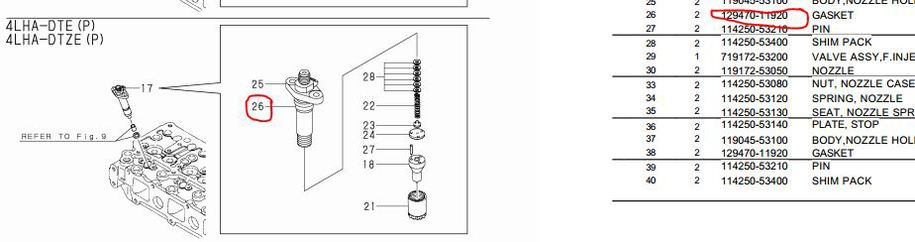

Worry II Svart 8.Oktober.2014 Emnestarter Link til dette innlegget Svart 8.Oktober.2014 Når dysa er løsna bør du ny pakning til den også for å unngå lekkasje. Lekkasje her kan raskt spise seg større. Det er pakning, 26 du mener ? Sitér dette innlegget Link to post
skjenning Svart 8.Oktober.2014 Link til dette innlegget Svart 8.Oktober.2014 Det er pakning, 26 du mener ? nederst til venstre står det refer to fig 9. Der finner du trolig også pakning du trenger. Sitér dette innlegget Link to post
Worry II Svart 8.Oktober.2014 Emnestarter Link til dette innlegget Svart 8.Oktober.2014 (redigert) Fig 9 er dette: 41 119625-11870 PROTECTOR, NOZZLE42 119625-11880 SEAT, NOZZLEEr det ikke mere trolig at de er 26 på forrige innlegg, Frode ? Redigert 8.Oktober.2014 av Worry II (see edit history) Sitér dette innlegget Link to post
liberty Svart 8.Oktober.2014 Link til dette innlegget Svart 8.Oktober.2014 Skal du ta ut dysen så skifter du 41. 42 Sitér dette innlegget Link to post
skjenning Svart 8.Oktober.2014 Link til dette innlegget Svart 8.Oktober.2014 (redigert) Skal du ta ut dysen så skifter du 41. 42 akkurat hva jeg skulle frem til ja. Men ta med pakning fra forrige skisse også. Demontering krever ofte mye småsnacks ved montering igjen ;) (er deleansvarlig på bilverksted, så dette er dagligdags ;) ) Dette gjelder uansett om du bare løsner eller om du demonterer helt. Redigert 8.Oktober.2014 av Frode NeergÃ¥rd (see edit history) Sitér dette innlegget Link to post
