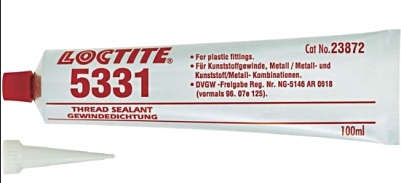

Lars H. Svart 25.November.2014 Emnestarter Del på Facebook Svart 25.November.2014 Det er jeg også usikker på. Kanskje Vanntro her på forumet kan si noe om det? Han er ekspert på lim og tetningsmasse. Når det gjelder gjengetetting for disse Trudesign delene, ser jeg at Seatronic anbefaler Loctite 5331. Sitér dette innlegget Lars H. Helgesen, "Kapteinen" på Trudelutt (Saga27) med hjemmehavn i Son, Oslofjorden Nettsteder jeg drifter: trudelutt.com oljepionerene.no Skipshunden vår Som Paschuan i Soten sa på 1920-tallet: Ja, inte är jag mätt, men törstig är jag. Link to post Share on other sites More sharing options...
