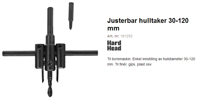

Lars H. Svart 24.November.2014 Emnestarter Link til dette innlegget Svart 24.November.2014 (redigert) Så er jeg kommet litt lenger med planleggingen av tømmesystemet. Jeg har kjøpt Trudesign stusser for å komme til inn i tanken. Men så dukker problemene opp. Jeg må jo lage et hull inn i tanken (mykplast 4 - 5mm tykk). Jeg har diverse hullsager liggende, men ingen med rett dimensjon, 47,6mm. Og det nærmeste jeg finner i katalogene er 44mm og 51mm. For å lage hullet i tanken, kunne det kanskje være mulig å bruke denne hulltakeren fra Jula? Det er ikke verdens mest proffe sak, men burde kanskje være god nok for mykplast? Jeg trenger også en passende skive med innerdiameter på 47,6mm og ytterdiameter på minst 50mm for å få det tett. Men hvor i all verden får jeg tak i noe slikt? Kanskje jeg kunne lage en ved hjelp av hulltakeren også dersom jeg finner et passe emne? Til tettingsmiddel burde vel Sika 291 eller Tech 7 være greit? Redigert 24.November.2014 av Lars H. (see edit history) Sitér dette innlegget Lars H. Helgesen, "Kapteinen" på Trudelutt (Saga27) med hjemmehavn i Son, Oslofjorden Nettsteder jeg drifter: trudelutt.com oljepionerene.no Skipshunden vår Som Paschuan i Soten sa på 1920-tallet: Ja, inte är jag mätt, men törstig är jag. Link to post
ezach Svart 24.November.2014 Link til dette innlegget Svart 24.November.2014 Så er jeg kommet litt lenger med planleggingen av tømmesystemet. Jeg har kjøpt Trudesign stusser for å komme til inn i tanken. Men så dukker problemene opp. Jeg må jo lage et hull inn i tanken (mykplast 4 - 5mm tykk). Jeg har diverse hullsager liggende, men ingen med rett dimensjon, 47,6mm. Og det nærmeste jeg finner i katalogene er 44mm og 51mm. For å lage hullet i tanken, kunne det kanskje være mulig å bruke denne hulltakeren fra Jula? Det er ikke verdens mest proffe sak, men burde kanskje være god nok for mykplast? Jeg trenger også en passende skive med innerdiameter på 47,6mm og ytterdiameter på minst 50mm for å få det tett. Men hvor i all verden får jeg tak i noe slikt? Kanskje jeg kunne lage en ved hjelp av hulltakeren også dersom jeg finner et passe emne? Til tettingsmiddel burde vel Sika 291 eller Tech 7 være greit? Du var vel forpliktet til å velge TRUDEsign... Sitér dette innlegget Link to post
Lars H. Svart 24.November.2014 Emnestarter Link til dette innlegget Svart 24.November.2014 Ja, selvfølgelig! Med en kone som heter Trude og en båt som er kalt opp etter henne og heter Trudelutt, måtte det bare bli slik! Sitér dette innlegget Lars H. Helgesen, "Kapteinen" på Trudelutt (Saga27) med hjemmehavn i Son, Oslofjorden Nettsteder jeg drifter: trudelutt.com oljepionerene.no Skipshunden vår Som Paschuan i Soten sa på 1920-tallet: Ja, inte är jag mätt, men törstig är jag. Link to post
ezach Svart 24.November.2014 Link til dette innlegget Svart 24.November.2014 (redigert) Nettopp. Redigert 24.November.2014 av ezach (see edit history) Sitér dette innlegget Link to post
