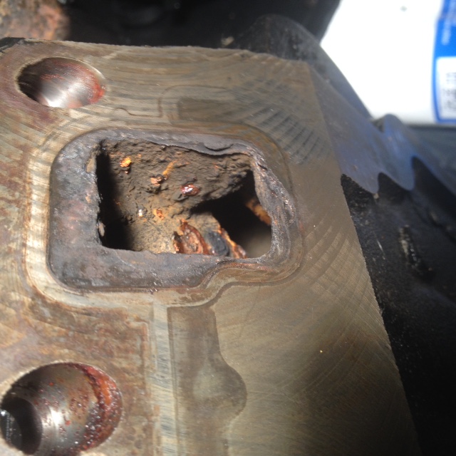

Begynte også å rengjøre innsuget, og da kom jeg over dette....
https://baatplassen.no/bildearkiv/31/31751/innsug_2.jpg
https://baatplassen.no/bildearkiv/31/31751/innsug_3.jpg
Kan dette være nok til å skape problemer? Eventuelt vann som ville lekket ut her vil jo komme ned til støtstengene og rundt der.

Lekkasje fra vannkanalene i innsuget har ingen mulighet til å komme inn i innsugskanalene som du sier. Det er derimot mulig å få vann inn gjennom eksosen ved såkalt "water reversion". Husker ikke hvilket år disse motorene kom med "dry-joint exhaust", men hvis du har det er muligheten for dette problemet minimalt.
