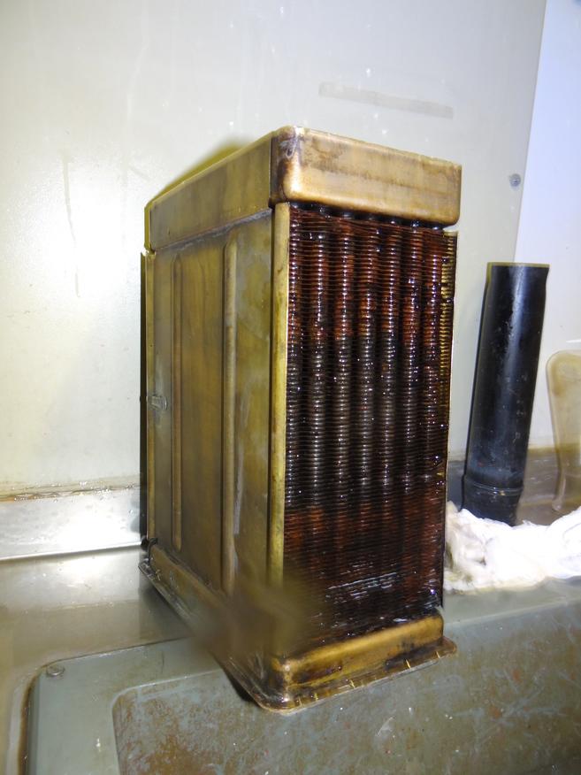

bilde
Slik så intercooleren ut når vi åpnet den.
bilde
Her måtte det skikkelig vask til.
bilde
Etter en real vask ble den så god som ny og prøvekjøring kunne i dag gjennomføres.
bilde
I dag var det et nydelig vintervær utpå. Etter å ha kjørt på full maskin med varm motor en stund er det konstantert godt arbeide og ingen oljelekkasje eller røyk. Nå er det kun vask og rydding før alt er på stell.
