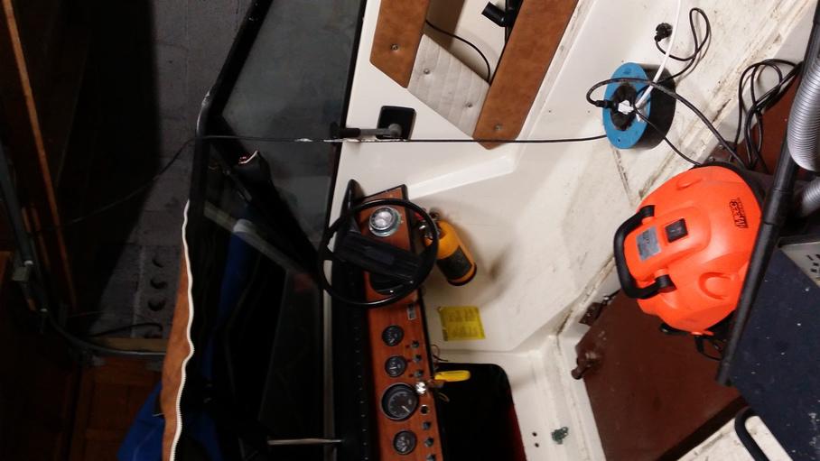

haybimmsen Svart 2.Januar.2015 Emnestarter Link til dette innlegget Svart 2.Januar.2015 Hei Har gjort litt.. demontert dynamofestet og tatt ut sideveggene på motorommet. Demontert den gamle lensepumpa. Den tror e var Før krigen eller noe.hehe .. har sugd ut gammel dritt med våtsuger. Herrefred kor det ser ut under motoren altså... skal tro korsen e skal få det rent. Har masse bilder, skal bare komme hjem så e har wifi :-) Sitér dette innlegget Halco 29 offshore https://baatplassen.no/i/topic/171940-halco-29-offshore-fly-med-hårete-mål-om-sjøsetting-2024/ Link to post

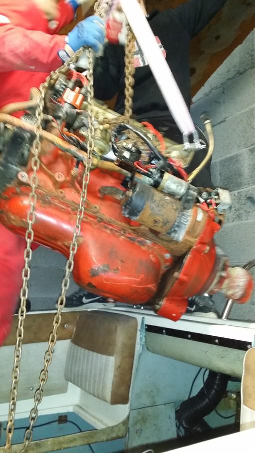

haybimmsen Svart 3.Januar.2015 Emnestarter Link til dette innlegget Svart 3.Januar.2015 Hei selvfølgelig skal det se ut som det Gjør :-) skal ta vare på klassikera :') ser at bildene kom feil vei.. noen som vet hvorfor ? Har en del bilder som e har tatt idag. Fikk tatt ut motoren idag, å tatt den verste møkka som var under motor. Har tatt av toppen på gamlemotor, og der såg det ut som forventa egentlig. Heilt steike gåent. Har også fått b23n på bukk så det skal bli lettere å bygge den opp. Fikk også hengt opp litt lys i garasja :-) Sitér dette innlegget Halco 29 offshore https://baatplassen.no/i/topic/171940-halco-29-offshore-fly-med-hårete-mål-om-sjøsetting-2024/ Link to post

haybimmsen Svart 3.Januar.2015 Emnestarter Link til dette innlegget Svart 3.Januar.2015 (redigert) bilde som lovet :) Redigert 3.Januar.2015 av haybimmsen (see edit history) Sitér dette innlegget Halco 29 offshore https://baatplassen.no/i/topic/171940-halco-29-offshore-fly-med-hårete-mål-om-sjøsetting-2024/ Link to post
