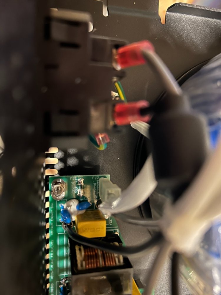

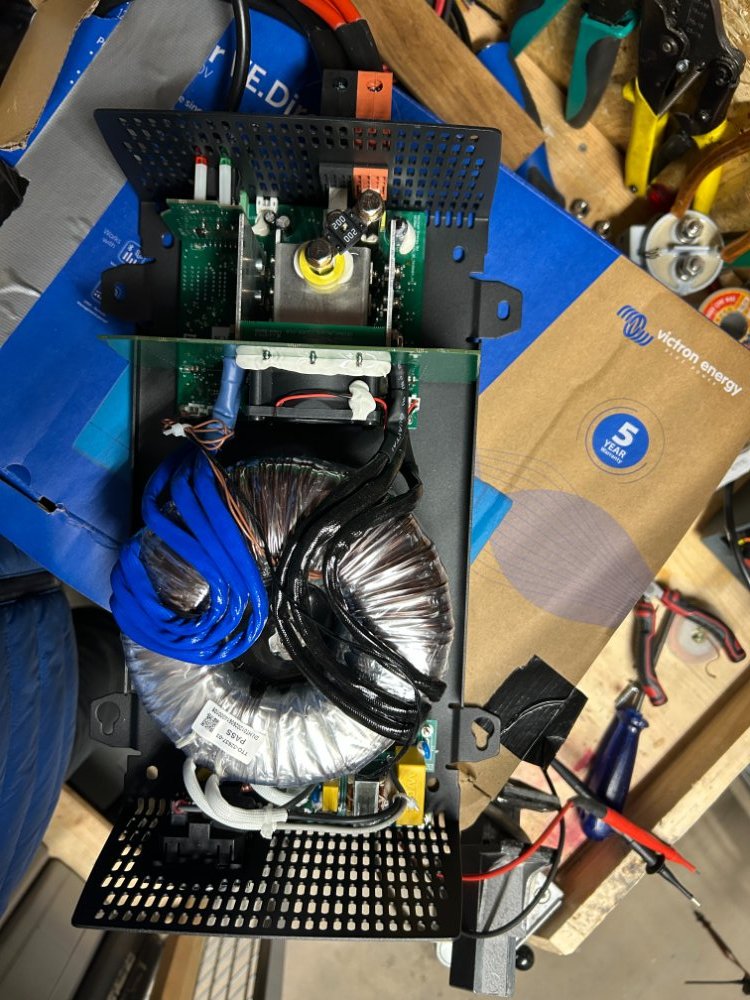

JRK Svart 20 timer siden Link til dette innlegget Svart 20 timer siden Hei. holder jo på med å installere Victron VE 12/1200 Inverter. i denne forbindelse gjorde jeg noen målinger, som ipraksis betyr at om Hulda velger en ren inverter fra Victron, forutsatt at løsningen er lik på alle invertere fra Victron, så kan han anvende denne uten å koble jord til skroget. Slik jeg tolker regelverket, så er det ikke krav til jorfeilsbryter når en inverter har bare en bruker. Hulda har skilletrafo på landstrømmen. I dag vil jeg tro at han har en vender mellom aggregat og landstrøm. Om denne står før trafoen endres til en vender med 3 posisjoner. Om venderen sitter etter trafoen før å kjøre aggregat, sæ ma han in med en 2 polet vender rett før skilletransformatoren og så velge inverer eller landstrøm. Mulig at inverteren kan knele om den er for liten og man må inn med softstart på skilletrafoen om han ikke har det. Ellers så tror jeg Hulda tror at gammel teknologi er mer solid en nytt. Må bare innrømme at dette produktet ser veldig enkelt og solid ut. På bilde nummer 2 viises lasken der man kan velge type net. (Det er en vit kabel med en gjennomskitg firkantet kabelsko) Slik jeg har plassert den nå får jeg et TN net og det er adskilt fra IT nettet som jeg har på landstrømmen Med TN net valg leggesene ledningen fra fasespenningen til Schukokontaktens jord. Samtidig kobles også 12Volts jord input til denne. For Huldas del om han velger den andre posisjonen såflyter fasespenningen fritt uten jording. Denne kan ret til skilletrafo via en bryter. Så tar jordfeilvernet seg av den saken på andre siden av skilletrafoen. Chassis på inverteren må kobles til batteriet. . Sitér dette innlegget Link to post
