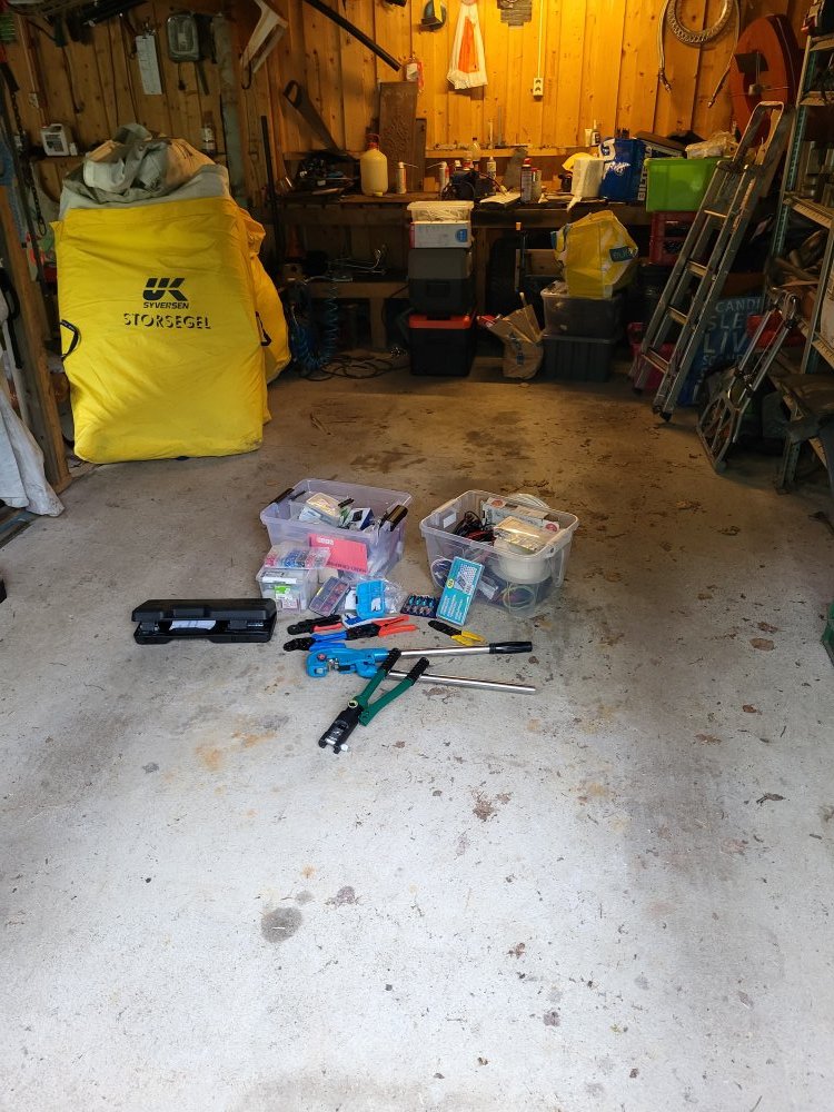

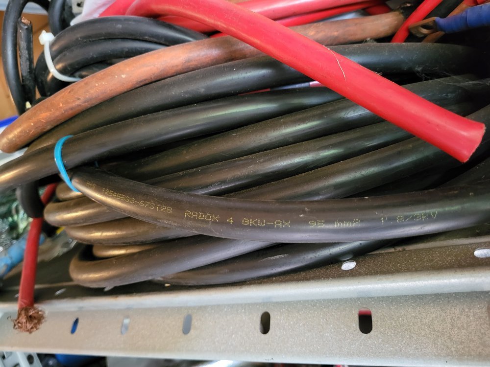

Hulda Svart 21.Mai.2025 Emnestarter Link til dette innlegget Svart 21.Mai.2025 Driver og utdanner meg innen svakstrøm og opplegg i båt :-) Parallelt samler jeg sammen utstyr for å fikse opplegget i Hulda: Over er det tenger for sekskantkrimp, hva f-det-heter-krimp (noen kabelsko skal ikke ha sekskant), kriping av vanlige isolerte dingser, firkantkrimp av niter, sekskantkrimp av niter, avisolering osv, osv. Jeg har noen spoler med 1,5 kvadrat ledning som brukes til styrestrømmer. Og så har jeg mange kilo med slike: I 16 kvad, 35 kvad, 50 kvad, 70 kvad og til slutt mange meter med 95 kvadrat kabel. Det jeg mangler nå, er en del meter med 2,5 kvadrat rød og sort. Sikringsholdere av den store typen og litt av hvert annet. Nå skal Hulda på land i starten av neste måned. Og som man ser begynner garasjen å fylles opp av alt mulig ræl som har samlet seg om bord over mange år. Hulda er ikke tom enda, fremdeles et par lass igjen. Og halvparten av det som er i garasjen skal ikke om bord igjen. Og det er mye mer som er tatt på land enn det som vises på dette bildet. Mye mer. Skolen jeg går på heter YouTube noen av lærerne er Her og Her Hver av dem har en oppsjø av interessante videoer. Det er bare og starte med starten. Standarden de følger er ABYC og noen ganger slenger de innom ISO, gjelder spesielt han i den nederste linken. Sitér dette innlegget Link to post
Cheyenne Svart 21.Mai.2025 Link til dette innlegget Svart 21.Mai.2025 Hmmm, hadde vært skeptisk til den kabelen. Kan ikke se at den er merket marine og kjøpt i en båtsjappe til tredobbelt pris av vanlig. Kanskje strømmen går feil vei i den?😁 Men tror nok det går bra. Lykke til med jobben. Sitér dette innlegget Link to post
Grufolf Svart 21.Mai.2025 Link til dette innlegget Svart 21.Mai.2025 Denne kabelen er helt super. Fortinnet, mangetrådet, ganske rimelig, sort/rød og etter min erfaring så funker den bra i båt. Det er flere forskjellige tverrsnitt å velge mellom også. https://www.biltema.no/bil---mc/elektrisk-anlegg/kontakter-og-uttak-12-volt/lavspenningskabel-1224-v-2000045550 Sitér dette innlegget Link to post
Hulda Svart 21.Mai.2025 Emnestarter Link til dette innlegget Svart 21.Mai.2025 Jeg har brukt en del av ledningen fra Biltema, den er helt grei. 5 meter er litt kort. Temu selger 14 AWG (2,5mm2) silikon, 200 grader C, 9,2 meter kr. 136. Blir omtrent meterprisen til Biltema, men høyere kvalitet. Strømmen feil vei: Det er sikkert derfor de rev disse kablene offshore. Det gikk noen hundre kilo rett i søppelcontaineren. Jeg bar 30 kg bager med kabel så jeg fikk senestrekk. Sitér dette innlegget Link to post

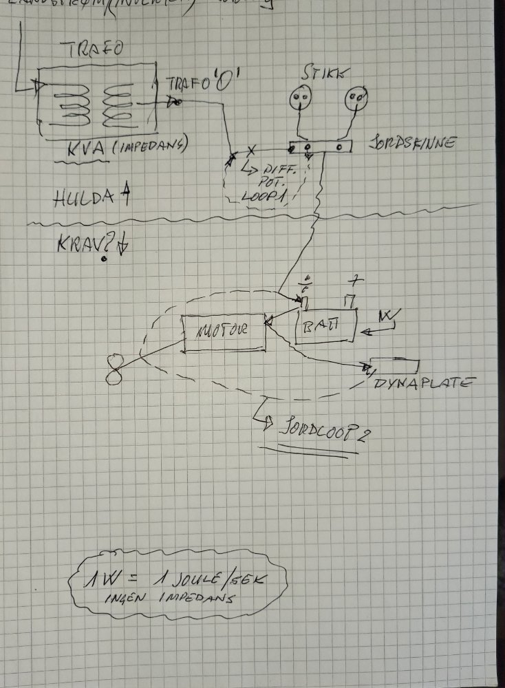

Hulda Svart 23.Mai.2025 Emnestarter Link til dette innlegget Svart 23.Mai.2025 Trenger synspunkter fra elektrogutta: Jeg funderer rundt dette med jording. Mitt fagfelt er korrosjon i diverse former. Den biten har jeg nogenlunde koll på. Her er en lurvete skisse: Over bølgestreken er slik Hulda er koblet opp i dag: Landstrømkontakten er plassert tørt, festet til plate av isolerende materiale. Kabel fra landstrømkontakt frem til skilletrafo går i elektrikerrør. Så har vi kun stikkontakter om bord. Det er ingen apparater som har fast tilkobling. Alle stikk, her representert med to stikk, har alle jording og eller seriejording tilbake til jordskinne i DIN-skap. Jordskinnen er jordet til trafo nullpunkt. Og kretsen er ferdig. Det går å måle en spenning mellom jordskinne og trafo null, men jeg kan ikke måle annet enn null (0) amp. Dog forutsetter jeg at det er noen elektroner som forflytter seg, derfor 'Loop 1'. Så det er Hulda som godkjent av Bravida. Så er det kravet fra DSB, slik jeg oppfatter dette kravet skissert under bølgestreken. Her skal jordskinnen forbindes til batteri minus, motor, Dynaplate eller tilsvarende. Her vil Dynaplate, ev. stor anode, og andre neddykkede detaljer danne 'Loop 2'. Det er ingen diskusjon om hvorvidt 'Loop 2' eksisterer eller ikke, men om jeg har korrekt situasjonsforståelse. Og om mulig risiko om dette systemet også inkorporerer en båts bondingopplegg. Så i kort: Har jeg korrekt situasjonsforståelse av oppkoblingen under bølgestreken og opp til jordskinnen? DSB kan banke meg blå, det som er under bølgestreken blir ikke tilfelle om bord i Hulda :-) Jeg har også fundert litt rundt dette med W og KVA. Filosofien min sier at man ikke kan sette likhetstegn mellom disse. 1 W = 1 joule/sekund. Det er en løpende energi, til varme, lys, hva som helst. KVA er en mulig kapasitet/lagring, der det ligger inne en impedans. Slik sett er ikke effekten 100 %. Derfor vil en transformator bli betegnet med KVA. Mens energi ut av et batteri blir W (Wh, Ah, etc.) Sitér dette innlegget Link to post
KDB Svart 23.Mai.2025 Link til dette innlegget Svart 23.Mai.2025 kVA er tilsynelatende effekt. (Hypotenus) W er aktiv effekt. (katet). Vinkelen mellom er cosphi virkningsgrad. Den andre kateten er reaktiv effekt Var (blindeffekt). Aktiv effekt er den som gjør arbeidet. Sitér dette innlegget Link to post
KDB Svart 23.Mai.2025 Link til dette innlegget Svart 23.Mai.2025 Jeg ønsker heller ikke loop 2 hos meg, kjører samme som deg loop 1. Samt bonding med utvendig anode på akterspeilet, børster på aksling. Kravet er nok dynaplate, på ikke ledende skrog. Sitér dette innlegget Link to post

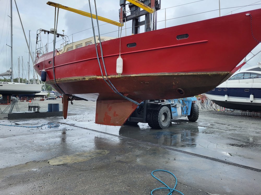

Hulda Svart 6.Juni.2025 Emnestarter Link til dette innlegget Svart 6.Juni.2025 Da har Hulda vært på land siden onsdag. Abstinensen er ikke til å leve med. Tilbakeblikk til 2003: Her er Hulda klar til sjøsetting. Jeg hadde en skvett bunnstoff igjen som ble smurt tynt utover. Ingenting på kjølen: Dessuten brukte jeg Blitema Multibond Rapid til å lime på en plastsil fra Marelon. Multibond som mange er livredde for å brukte til å lime fast noe under vann med: Pussig nok sitter silen som limt enda. Ikke antydning til svikt. Så tilbake til dagen i forrigårs: Nå er det nye folk i Sonskilen Båthavn. To av dem er barnebarn av Gunnar, som bygget marinaen. Og to til. Teamet preges av høy fart, humør og vennlighet. Arve kjørte mastkranen, som har en klo som griper rundt masten, et tau i kloen går ned til bunnen av masten der tauet fortøyes: Det gikk smidig uten veldig mye stress. Martin (barnebarn av Gunnar) kjører trucken, og Hulda svuppet motvillig ut av vannet: Så da kan man se hvor mye det har grodd på to år. Og legg merke til at kjølen ikke har fått bunnstoff på fire år. Nå skal det sies at en kopisdykker var nede mens vi lå i Strömstad og fjernet noen kilo blåskjell under kjølen, under roret og rur fra propellen. Som man ser på bilde nr. 1 over så må Strömstad Marina sette Hulda helt ned på bakken for å komme klar med portalkranen. Derfor har ikke kjølen blitt stoffet under siden 2017, som var forrige gangen Hulda var på land i Son. Vekten på Hulda er en kritisk faktor for å komme på land i Son. Uten trimballast, loppet for alt tungt som seil, skruer, verktøykasser, reservedeler, seil jollle, trimballast og tomme tanker ble vekten: Vekten av det vi tok på land er rundt 600 kg. Vekt av mast ca. 200 kg. Så da er Hulda med sånn omtrent tomme tanker 17 tonn. Med fulle tanker 17,5 tonn, sånn rundt omkring det. Den første dagen går med til å klatre opp og ned på båten, finne verktøy som har gjemt seg de underligste plasser. Det går time på time, diverse turer mellom båten og garasjen etter verktøy. Hadde det ikke vært for at noen hundre kilo ikke ligger der det pleier å være, ville alt verktøyet vært i båten. Men slik kommer det til å bli i fremtiden, mye av det vi har seilt rundt med i mange år kommer til å bli på land. Jeg er i grunnen lei av å være flytende verksted for folk som kommer i vanskeligheter på grunn av at de ikke vedlikeholder greiene sine. Propellen kom greit av. Enorm trearmet avtrekker fra Biltema og liten propanbrenner: Det er ikke så mye som skal til. Om man smører konen med vannfast fett ved montering og ikke varmer propellen ved montering. For da kan man slite når det skal fra hverandre. Det er ikke så mye varme som skal til ved demontering. Om propellen holder 60 grader over omgivelsestemperaturen pleier det å være tilstrekkelig. Foruten riggen står bytte av stevnlager og akselteting på programmet. Dessuten en smule skepsis til propellakslingen som har motorsnurret 1500 timer, og sikkert dobbelt så mye for seil. Gikk inn til min gamle, nå La-Sa,-kompis Rolf. Han er et petimeter. Først fikk jeg han til å ringe Sleipner for å høre hvor lang leveringstid det ville være å få dreid ny aksling. En drøy uke, jeg har aksling på lager. Så bar jeg inn akslingen til Rolf for 'a second upinion'. Rolfs kommentar var vel noe i retning av om klinkekulene mine hadde ramla ut av normalplasseringen. Dommen var at akslingen går en runde til. Altså nye 25 år. Da lever ikke jeg. Her er området til cutlesslageret: Litt pussing i benken, så går det. Det var ikke det jeg reagerte på, men området til akseltetningen: Her er snittbildet av den gamle tetningen. Grove slitemerkene er under tetningslageret. Det trodde jeg var leppene til tetningen. Hvilket Rolf skjønte med én gang. Slipemerkene etter tetningsleppene er kun noen hundredeler dype. Pusse litt i benken og flytte den nye tetningen 3 mm ut på akslingen, så er vi i boks. Gammel og ny tetning: Den gamle er Volvo. Den nye er noe annet. Dimensjonsmessig er de nærmest identiske. Den nye har port for lufting og port for smøring. Ellers er lagrene til mellomakslingen (homokinetiske ledd) helt i orden. Null knirk, null slakk. Akslingen i bunn av bildet under, ligger bundet opp på skrå: Det samme gjelder trykklageret med Sleipner klemkobling. Litt spesiell den der med klemkoblingen. Skrudde koblingen opp med trikset med noen skruer den gale veien og et par blikk i sprekkene. Det gikk greit. Skrudde ut settskruen. Det var plundrete, 5 mm unbrako. Gikk bak for å trekke akslingen ut av klemkoblingen. Ikke faen. Banke og slo. Gikk inn for å skru til mer for å splitte klemkoblingen litt mer. Det var som bare, der satt jo unbrakoskruen. Jeg var trøtt og sliten, men ikke så trøtt og sliten. Oppdaget at det er to unbrako, 180 grader (2 Phi) fra hverandre. Etter det gikk det som smurt. Sitér dette innlegget Link to post

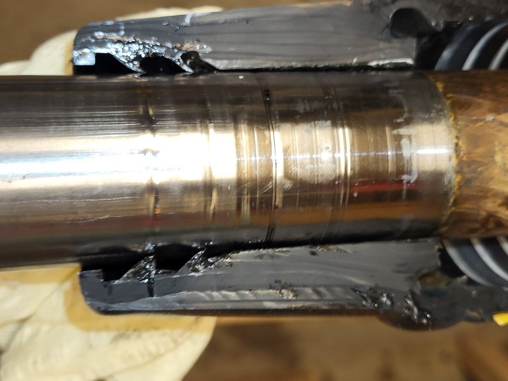

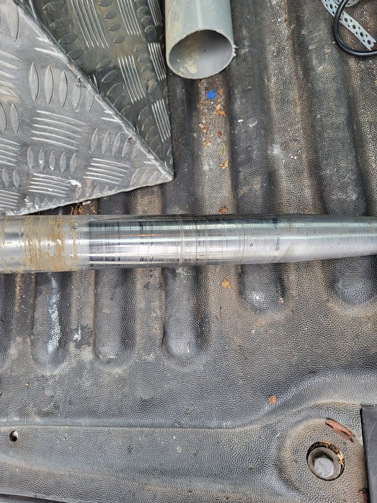

Hulda Svart 7.Juni.2025 Emnestarter Link til dette innlegget Svart 7.Juni.2025 Propellaksling etter oppshining der tetningen skal ligge an: Sporene etter leppene fra Volvokondomet er ikke så fremtredende lenger. Silen som ble limt fast med Multibond etter 2 år under vann. Sitter som skrudd fast. Tipper den sitter der om 2 år: Sitér dette innlegget Link to post

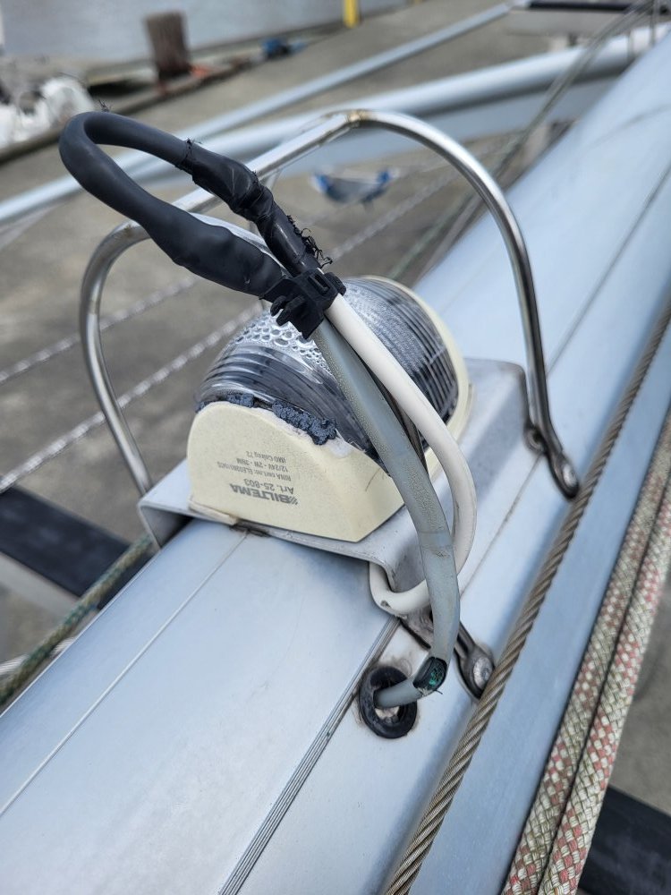

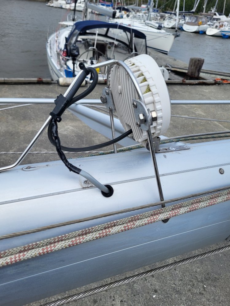

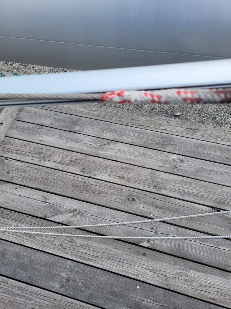

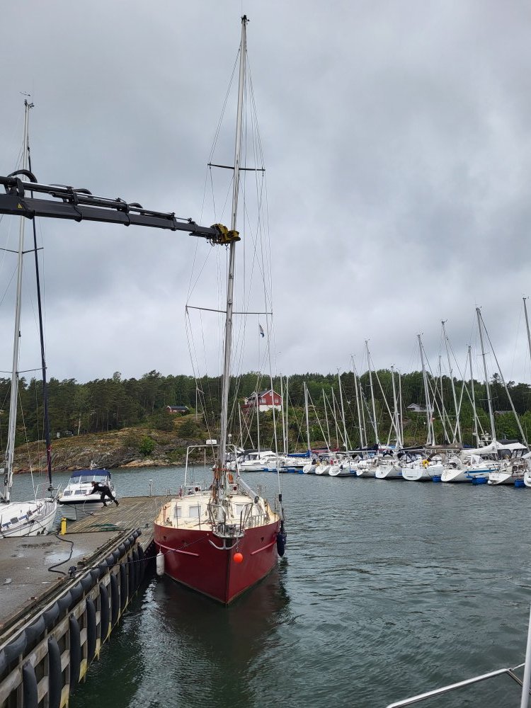

Hulda Svart 10.Juni.2025 Emnestarter Link til dette innlegget Svart 10.Juni.2025 Dagens epistel fra meg som ligger på land. Kontroll av riggen, forrige gang var 2017. Kontrollen verifiserer at nesten alt er greit: Topplanternen er sprukket. Ledningen er gnagd slik at kobberet i den første ledningen er blottlagt og skinner grønt. Nummeret før kortslutning. Det blir ny lanterne fra Biltema og så borrer jeg ut 'beskyttelsesgrinden og flytter den så langt opp at den beskyter ledningen. Dekkslyset ble skiftet i 2017. OK og går en runde til: Denne lampen er et 27 W arbeidslys fra Biltema. Lyser noe helt fantastisk. Tar både fra masten og fremover og også bryggen når vi skal legge til. Oppe i toppen av masten sitter det en 'styring' som lager en knekk i genoafallet. Hensikten er å hindre at genoafallet snurrer rundt sammen med rullegenoaen. Dette beslaget er i aluminium. Men fallet som ligger og presser mot aluminiumet er: Riktig, en rustfri wire. Så den har korrodert seg gjennom beslaget og fjernet halvparten av det. Her kommer jeg til å sveise meg et nytt beslag av AISI316. Det var alt for nå. Det er kjekt å plukke ned masten sånn hvert 10. år. Lettere å fikse saker når riggen ligger horisontalt. Sitér dette innlegget Link to post
JRK Svart 10.Juni.2025 Link til dette innlegget Svart 10.Juni.2025 Med tanke på kommende vedlikehold på alle båtert så er dette bare så nyttig lesning. Bedre føre var, enn etter snar. Sitér dette innlegget Link to post
J-Å Svart 10.Juni.2025 Link til dette innlegget Svart 10.Juni.2025 Har du vurdert å bytte de wire/tau fallene til Dyneema? Sitér dette innlegget Link to post
Hulda Svart 10.Juni.2025 Emnestarter Link til dette innlegget Svart 10.Juni.2025 Her er det famøse beslaget som styrer genoafallet: Det takler rustfri wire heller dårlig. Men er utmerket for tau. Nei, jeg har ikke vurdert Dynema. Jeg byttet i fjor storseilfallet til tau hele veien. Tauet er fra en eller annen tysk produsent. Det fungerer helt utmerket. For meg har avanserte tau ingen klangbunn. Jeg er ikke redd for vekten, jeg er redd for prisen og jeg trenger en viss dia på tauet for at selvskjøtingen skal virke. Sitér dette innlegget Link to post
J-Å Svart 10.Juni.2025 Link til dette innlegget Svart 10.Juni.2025 Hulda skrev 6 minutter siden: Nei, jeg har ikke vurdert Dynema. Jeg tenkte først og fremst på om du ville bytte ut resten av wire/tau fallene med bare tau, ikke nødvendigvis Dyneema. Sitér dette innlegget Link to post
