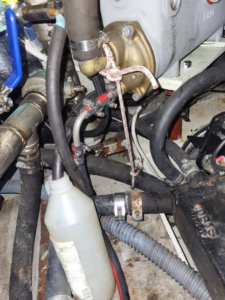

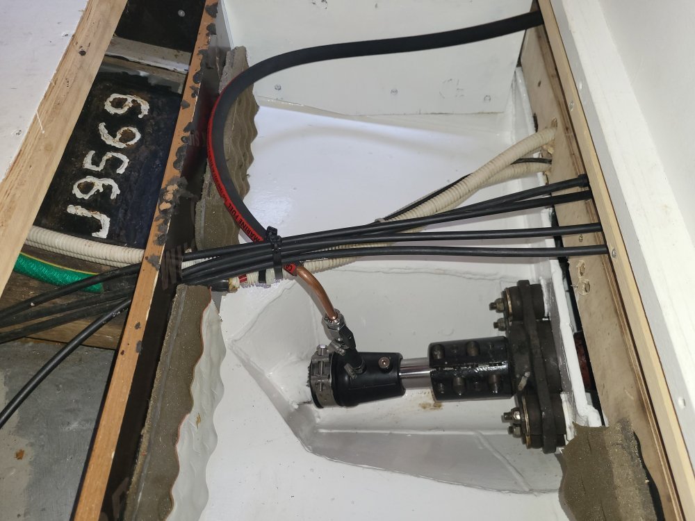

Hulda Svart 20.Juni.2025 Emnestarter Link til dette innlegget Svart 20.Juni.2025 Tetning fra Tor Marine montert: Jeg satte inn en kuleventil, kun fordi jeg hadde enbventil liggende. Vann inn på tetningen hentes fra dreneringspluggen på Bowman varmeveksler: Nå er det stoffing på programmet. riggjobbing og tilbake på vannet om en drøy uke. Sitér dette innlegget Link to post

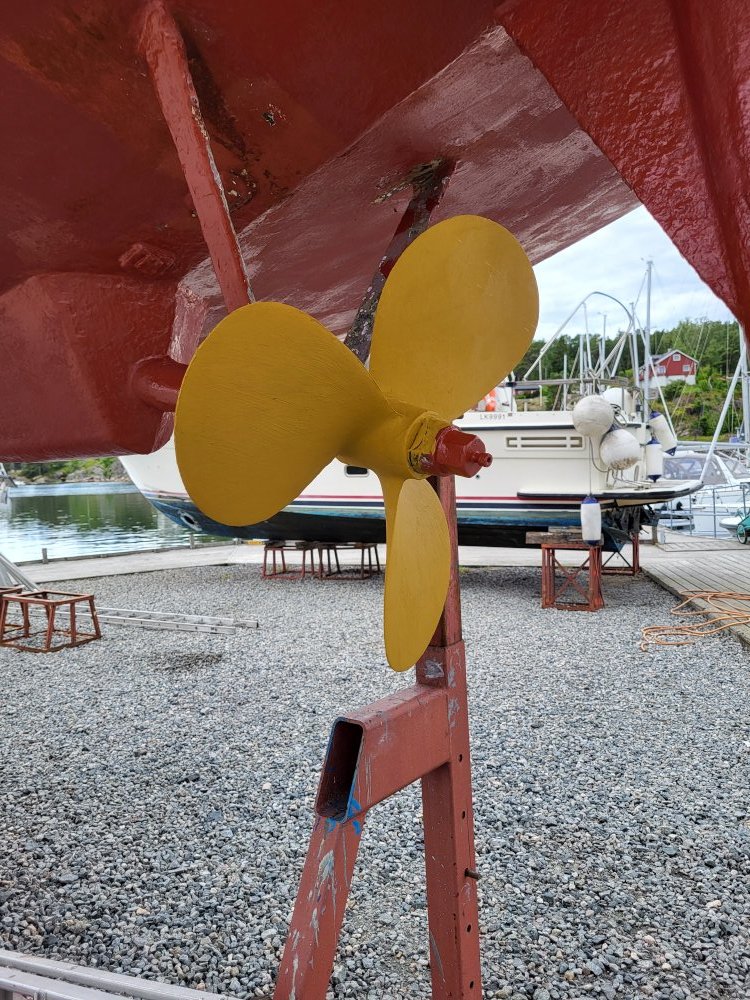

Hulda Svart 24.Juni.2025 Emnestarter Link til dette innlegget Svart 24.Juni.2025 I morgen ettermiddag går Hulda på vannet igjen. Det gjenstår litt flekking med bunnstoff rundt propellen som er malt med SeaJet hva-det-nå-heter-igjen, superglatt slik at rur og groe bare sklir av. Utført etter alle kunstens regler. Når man kjøper denne propellpakken, er det primer for minst to propellere av Hulda-størrelse. Selve stoffet, som ender opp som lys sennep, er slik at det skal legges på tre strøk i 2-timers intervaller. Og når man kommer til siste strøket, så er det knapt nok igjen til propellen. Og konsistensen har blitt som tyktflytende sennep, som har lett for å dra med seg forrige strøk. Men funker det, så er det greit. Jeg fikk et slikt sett for å teste det ut. Det som var poenget her, var at den dagen det tok å male på SeaJet, så var det ikke mulig å stoffe skroget rundt propellen. Og den dagen må det ikke regne! Jeg fikk forresten også besøke av Framtia, som har solgt båten, den ble sjøsatt i dag. Og familien Vilje var på besøk, de har vel ikke konto her inne, men er inne og titter fra tid til annen. Dagen i dag, og gårsdagen har gått med til riggen. Topp og bunn har vært av. Toppen er tilbake på plass. Ledningen til Garmin Propell har blitt trukket, her kommer den: Trikset med å trekke slike kabler, og tauer, er å ha en dressert hamster som kan ta med seg en trekksnor og springe 17 meter innover i mastprofilen. Når man ikke har hamster blir det å manipulere trekkesnorer og eksisterende kabler og fall i alle tenkelige konfigurasjoner. Det er nervepirrende og mye planlegging: Over kommer ekstra tau for storseilfall/bom opphal. Her forsvant det gamle tauet i fjor sommer. Så den var triksy, med båtshake og fikling inne i mastrøret. Jeg kjøpte meg et par bunter med HMPE (eller noe slikt) 10 mm fra Biltema. Her er det ikke veldig krav til strekkfasthet/svikt eller vekt: En fiks sak er noe tungt som man kan stikke en pinne inn i og hekte tauspolen innpå: Vi kjøpte tau hos SeaSea i Strömstad for SEK 15000 i forfjor. Tauet er produsert av tyske Liros. Så langt har jeg kun prøvd det som storseilfall, og det er absolutt helt utmerket. Strekker seg ikke merkbart. Akkurat som wire, men mye mer behagelig å håndtere. I tillegg til det innvendige fallet, har jeg også lagt opp to fall i forkant av masten, der det ene kun blir for ekstra/reservefall å regne. Formodentlig har jeg to dager til å jobbe på masten, inkludert sjøsettingen. En av mine bryggenaboer hevder at riggen hans er helt perfekt, har ikke hatt den nede på mer enn 20 år. Deg om det, tenker jeg. Deg om det. Så kommer det vel som et sjokk den dagen riggen reiser på sjøen. På riggen til Hulda har det virkelig vært en del å plukke med. Stående rigg var helt grei. Men løpende rigg trengte virkelig TLC. Det gamle spinnakerfallet mitt var så UV-skadet at det var umulig å kveile det ordentlig. Og helt oppe ved masttoppen hadde det et gnag 30 % gjennom tauet. Man ser mer når masten er nede enn hva man får med seg når man henger og dingler i en sele. Nå er klærne mine fulle av møkk og maling. Selv stinker jeg som en utsvetta gris. I morgen blir det nytt tøy og dusj. Det er mye jobb å ta en slik 10-års gjennomgang på to uker. Sitér dette innlegget Link to post

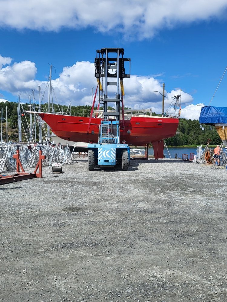

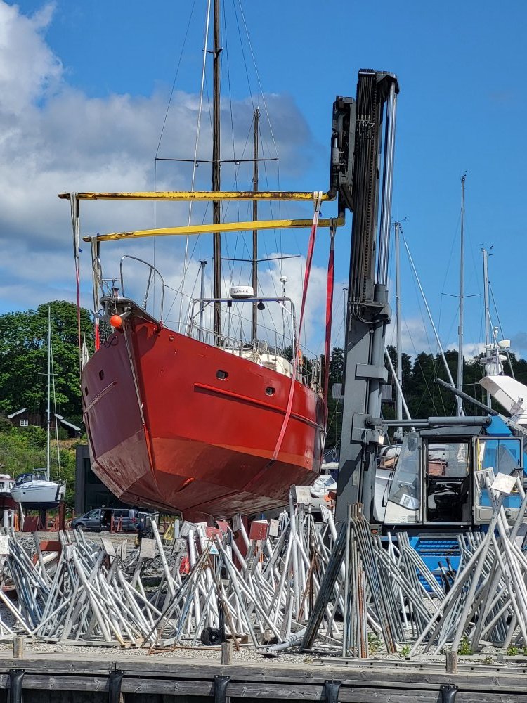

Hulda Svart 26.Juni.2025 Emnestarter Link til dette innlegget Svart 26.Juni.2025 Takk for det @KGB70. Det er to grunner til mattsliping. Den ene er at båten hadde fått noen skader helt inn på stålet. Den andre grunnen er at det er til Hempel spec. Nå malte jeg dekk/overbygg for noen år siden uten å mattslipe. Da vasket jeg med noe husvask som også matter maling i samme slengen, og det har holdt uten å flasse. Hulda i trucken: Her ser man hvor himla dårlig Hulda passer til å bli løftet med gaffeltruck. Ut fra hvordan jeg 'følte' at Hulda ville fungere under seil, plasserte jeg kjøl og mast nokså langt frem. Det gir en perfekt balanse under seil, men er problematisk under løft. Og mesteparten av vekten blir hengende fra én gaffel: Det er ikke optimalt det greiene der. Lenger opp fortalte jeg om et beslag som hadde røket. Dette beslaget er for å hindre at genoafallet ikke snurrer med rundt når man ruller genoaen ut/inn. Nå virker det som at det går greit uten dette beslaget, for det er noen år siden jeg fant halve beslaget på fordekket. Uten at jeg koblet det til dette spesifikke beslaget. Her er den halvparten som satt igjen oppe i masten: Her kan man se hvorda wiren har sagd seg gjennom beslaget, til det til slutt har blitt et restbrudd. Beslaget er at et eller annet støpt 'kinametall'. I og med at jeg ikke vet hva beslaget heter, eller hvor, med unntak av Southern Cross, jeg kan få tak i det uten at det tar ukesvis eller koster skjorta, fikset jeg noe fra Biltema. Det ble 6 mm bøyler, tilpasset mastprofilen i den hendige skruestikke-patenten: Og da ble det slik: Da har jeg ett problem til med masten, og det er beslaget som fester bommen til masten. Det er noe greier fra Seldén. Beslaget er veldig smalt, og treffer masten der det er 15 mm gods. Hvilket resulterer i at popnaglene som ble levert med beslaget ikke når gjennom og får brettet seg ut inne i mastprofilen. Det er noe jeg ikke rekker å fikse før vi reiser. Mulig jeg må gjenge og sette inn skruer. For jeg må ha popnagler som er minst 35 mm lange. Helst 40 mm. Det har jeg ikke funnet enda, for diameteren er naturligvis begrenset. Masten min er en jækla dundre, og det var jeg som ville ha det slik. Så det er bare min skyld. Skarven AB, som laget masten, laget egentlig en annen mast enn det vi ble enig om. Så jeg var lynforbannet da jeg fikk den levert. Bortsett fra det, var herr Skarven en meget dyktig metallarbeider. Selv om han ikke hadde peiling på opptredende krefter. Så nå gjenstår det et par elektriske utfordringer på masten og noe plukk. Pluss at jeg skal montere Garmin vindpropell og 'windex' som jeg kjøpte i fjor hos NIRO Petersen i Flensburg. Disse dingsene tør jeg ikke å montere før samme dag som masten skal opp. Redd for at det skal bli stjålet. Garmin-greia koster over 7000 kroner. NIRO-greia over 1000. Datter'n min har kombinert skjøleskap og fyser. Den konka i rett før helgen. Hun gikk til Power og kjøpe nytt skap. For det samme som Garmin-propellen leverer Power nytt skap fra Gorenje opp i femte etasje uten heis på Grünerløkka, og tok med seg det gamle skapet og dumper det på fyllinga. Det er noe som sier meg at Garmin-greia er vanvittig overpriset. Det er tross alt bare en propell, noe plastikk og et skarve kretskort. Sikkert materiell for 500 spenn. Sitér dette innlegget Link to post
