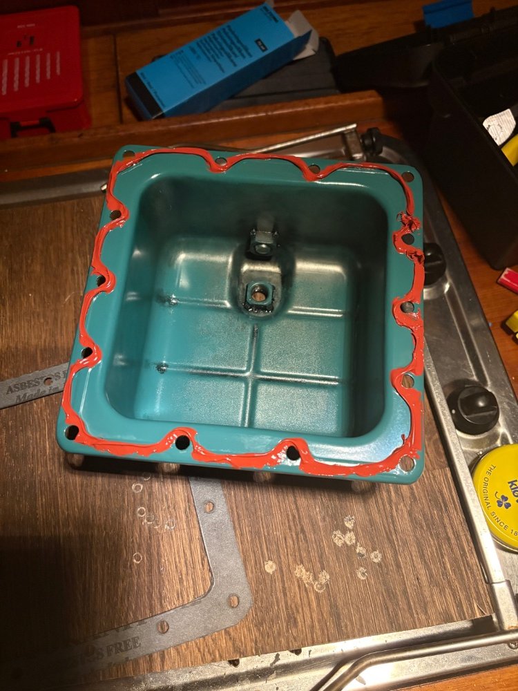

Regattafisker Svart 18.Oktober.2025 Link til dette innlegget Svart 18.Oktober.2025 Dette hendte meg forrige uke. Var ikke like heldig, plastrøret ble skåret av da jeg forsøkte å dra litt hardere. Har heldigvis grei tilgang til bunnpannen i min båt, så den kom av og rørdeler kom ut. Nå har jeg derimot utfordringer med å finne ny pakning. Noen som vet hvor jeg kan få tak i pakning til bunnpanne på Volvo penta d1-13 fra 2015 i nærheten av Oslo? Tror den skal være lik som på den d1-13 Volvo selger i dag, men finner den ikke for salg noe sted. Forsøker å ringe noen verksteder på mandag. Kan for øvrig si melde at peilepinnerøret var rimelig enkelt å ta av på denne motoren, hadde jeg vært klar over det tidligere, så ville det spart meg for en del trøbbel. Sitér dette innlegget Link to post

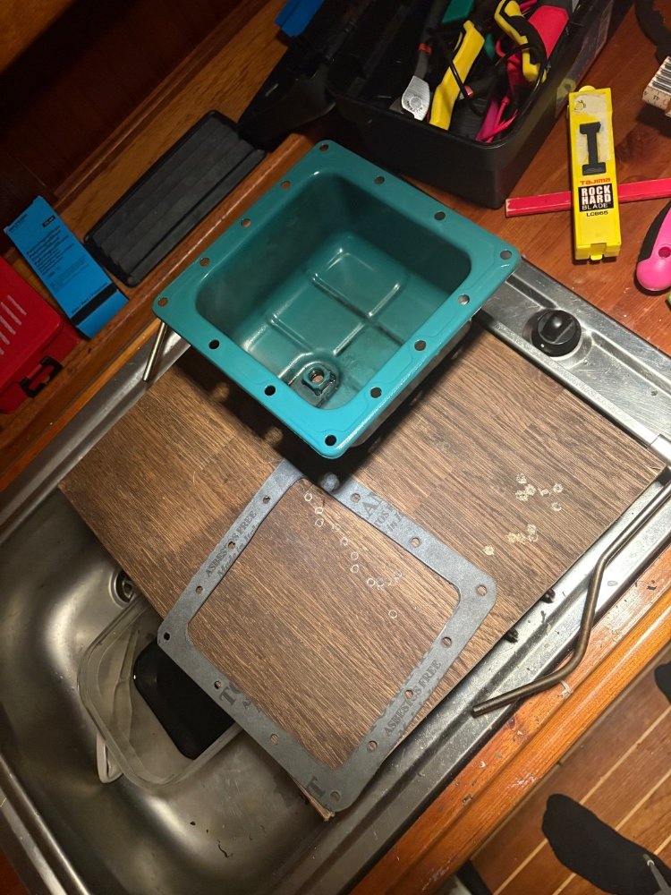

Honduras Svart 19.Oktober.2025 Link til dette innlegget Svart 19.Oktober.2025 Biltema og andre har pakningspapir av forskjellige typer, samt hull-puncher. Med litt tålmodighet og en skarp skalpell/hobbykniv kan man skjære ut ny pakning. Eventuelt banke ut med en liten kulehammer hvis man er familiær med den teknikken. Har laget en del pakninger til gamle motorer på den måten og har en stabel med papir og kork i forskjellige dimensjoner hvis jeg brått trenger en pakning. Sitér dette innlegget * Prosjekt Glen-L Squirt * Prosjekt Lagringsstativ påhengsmotor * Prosjekt 4 fot vugge Link to post
Regattafisker Svart 19.Oktober.2025 Link til dette innlegget Svart 19.Oktober.2025 Takk, det var et godt tips! Det høres ut som noe jeg skal gjøre selv! Sitér dette innlegget Link to post

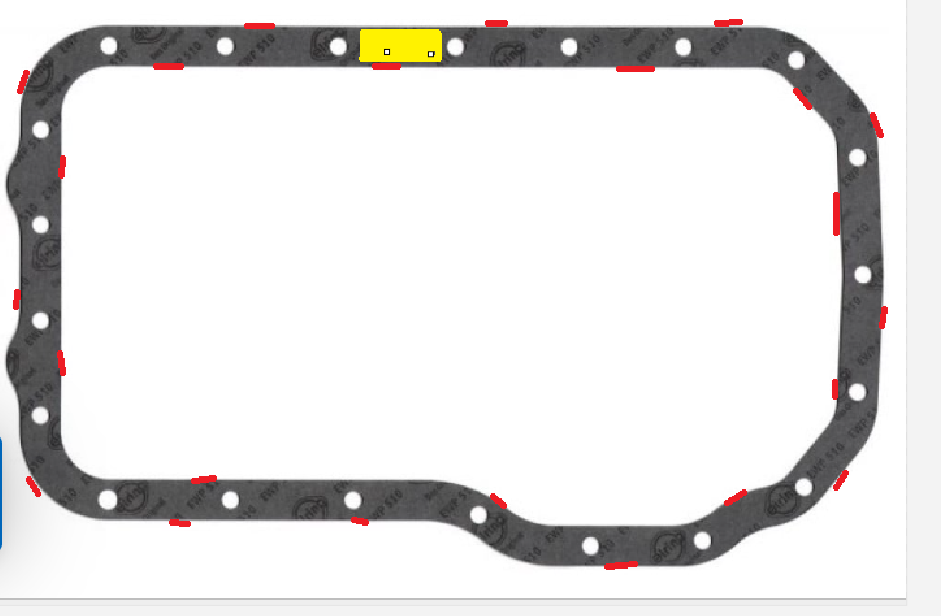

Roger jo Svart 19.Oktober.2025 Link til dette innlegget Svart 19.Oktober.2025 Regattafisker skrev for 6 timer siden: ! Det høres ut som noe jeg skal gjøre selv! Der er flere måter. En måte er denne, en treplate (ikke kjøkkenbordet) legg pakningsarket oppå legg bundbannen oppe Sett fast med noen tvinger ( det er normalt falsekant på bunnpanna) så bygg opp med en trelist gult parti, borr forsiktig ut alle hullene (treborr skjærer fint kutt i ytterkant), skjær ut ytter kanten ,MEN ikke de 5 -10mm de røde strekene. Merk av inne diameteren og skjær den. Nå kan du kutte de partier med rød strek og du har en perfekt bunnpanne pakning, jeg fester pakningen til bunnpannen med Hylomar og bare vaselin på over siden. Sitér dette innlegget Kokekyndig maskinist kjent på kysten. Link to post

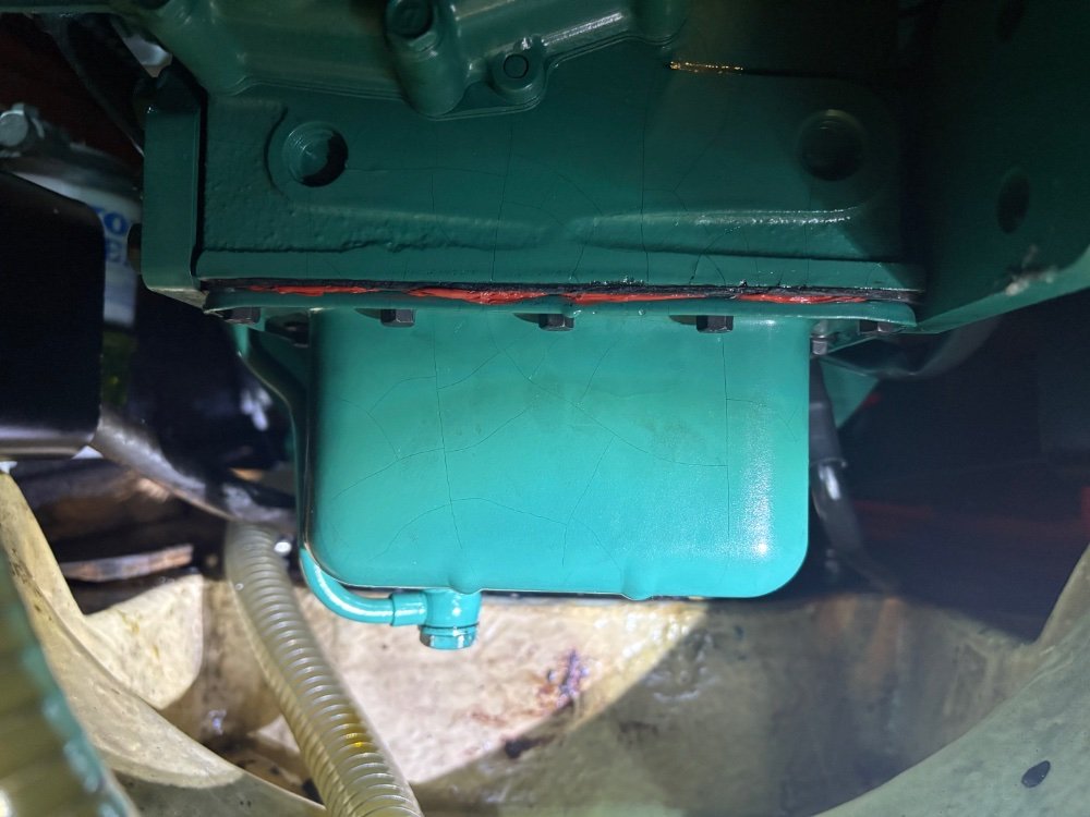

Regattafisker Svart 22.Oktober.2025 Link til dette innlegget Svart 22.Oktober.2025 Da ble det utskjæring av pakning. Fikk renset bunnpanne godt og hatt på litt ny maling og når den først var av. Så ut til å holde tett i dag, krysser fingrene for at den er tett når jeg sjekker i morgen og. Legger ved noen bilder. Sitér dette innlegget Link to post
