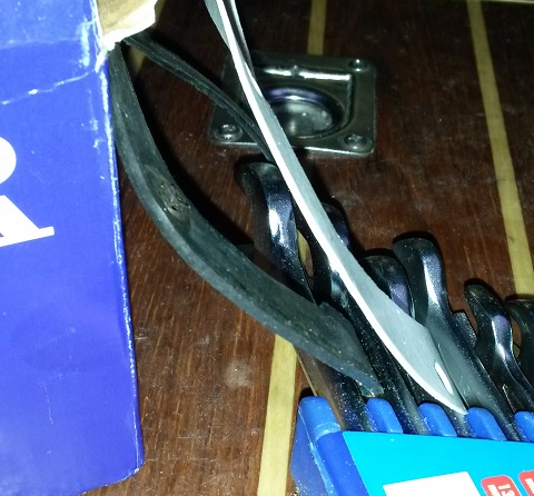

Ny impeller montert, motoren bakker seg varm, stopper motor og sjekker sjøvannsfilteret. ser at vannet renner ut av filteret og tilbake gjennom impeller. I filterboksen lå deler av gammel impeller. Se bilde av byttet impeller..

Normalt går vannet fra sjøvann-filteret og til impeller-pumpen og til kjøler, siden du mangler biter vil det være naturlig å si at de ligger et sted og blokkerer.
Men siden du sier at deler havnet i filteret men ikke alle etter foto å dømme, lurer jeg på sjøvannets gang til din motor.

Ved bytte av impelleren brukte jeg pakningen som var der fra før, denne var drøye 3mm mens den nye i pakka er 1mm.
Det som trolig har skjedd er at pumpa ikke klarte å presse opp nok vann når lokket har vært på slik at det ikke kom nok kjølevann til motor.
Når jeg brukte den pakninga som skulle vært brukt i utgangspunktet fungerer alt ok, er sikkert en grunn til at det følger med pakninger i impellerpakka :headbang:
Nok en gang har det sivet litt lærdom inn, håper jeg..
Tusen takk for alle gode innspill og forslag :smiley:
Legger ved bilde som viser forskjellen på pakningene, den nye til høyre.
